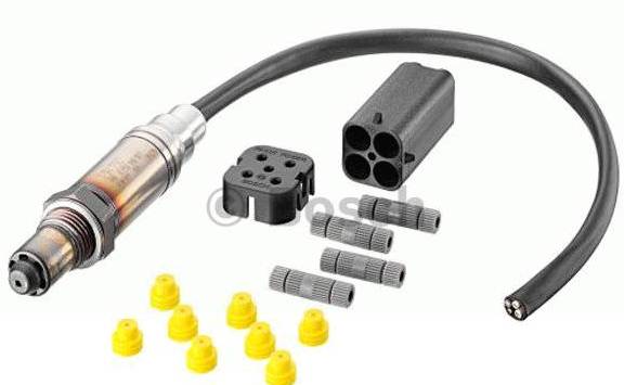

mám 1.6 GL r.v 97 a sežere mi to s klidem aji 12/100 km je to normální???že by lamda??? :(

nejčastěji právě ta lambda, ale může to být i něco jiného. Nejjistější by byla diagnostika

mě to žralo taky 12l a po výměně lambdy jsem pod 7l :D

Hele mam stejny problem, ale na diagnostice zjistili, ze lambda dava napeti, a vyhodit jen tak 2000kc za to, ze to vyzkousim, se mi fakt nece
