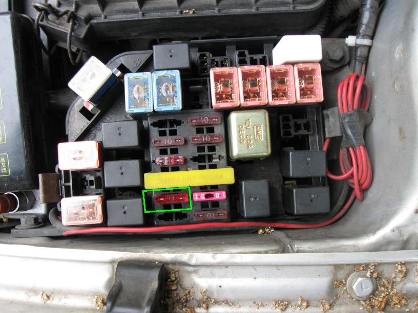

Nekdy behem oprav (byla odpojena RJ a budiky na palubce) prestalo fungovat radio, hodiny na palubce a osvetleni interieru (vedle vnitrniho zpetneho zrcatka na strope). Podeziral jsem pojistku (se kterymi jsem take manipuloval), ale podle zapojeni je na radio pojistka 14 a ta je v pohode. Nanestesti vubec netusim, kam je zapojene to osvetleni a ty hodiny (u radia by to snad slo vystopovat). Nemate nekdo nejaky napad, kde zacit?

tohle se tu už řešilo a byla to pojistka (10A) v motorovém prostoru tak na ně mrkni

Limitz: diky, ja ji hledal podle zapojeni v interieru. Uz to chodi. Byla to ta v zelenem obdelniku.

jj to je přesně ona :)
