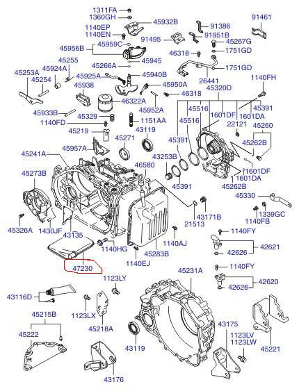

nemate niekto neajaky obrazok kde presne sa nachadza filter v pevodovke....
neviem totiz kde ho hladat....
vdaka za akukolvak radu...

problem je len ten ze ked vojdem pod auto tak to neviem najst....
jedine co som tam nasiel bila neajaka krytka ale tu ked som dal dole tak pod nou bola len sama elektronika....
nic take co by sa podobalo kde je filter.....
preto by som potreboval neajaky obrazok kde je presne ten filter...
alebo aspon kde najst ten obrazok....
najdem nieco o tom na hmaservice.com

Re: vymena oleje
Napsal: 22 lis 2009, 23:39
od miooo
NO A TERAZ SOM Z TOHO UZ UPLNE V HAJI KDE SA TO NACHADZA ](*,) ](*,)
Re: vymena oleje
Napsal: 23 lis 2009, 06:59
od Rudi
číslo 47230 je to vyznačené červeným
Re: vymena oleje
Napsal: 25 lis 2009, 16:56
od miooo
to som pochopil ale podla popisu a obrazku nemam sajnu kde to je!!!!
