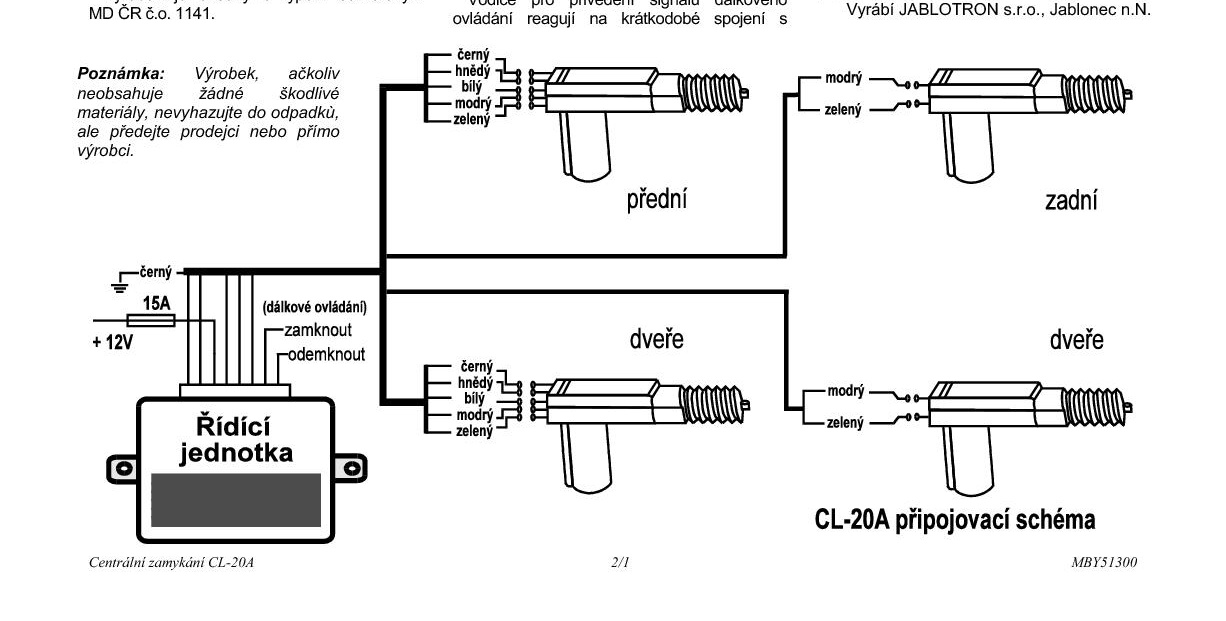

u :hyu: je standartně řešenej centrál tak, že má ve dveřích u řidiče přepínač. Ten je prostě dvoupolohový a podle toho jestli je zamčeno, odemčeno, posílá impuls do ostatních dveří, kde už jsou servomotorky(dvouvodičové).
Pozná se to tak (teda když to funguje), že centrál funguje jenom od řidiče. Od spolujezdce se neodemknou všechny dveře.
Snad jsem byl dost polopatickej. Vono to zní složitě, ale jináč je to primitivní. Dyť jsem to pochopil i já :idea:
Hyundai i30 1,6GDI r.v. 2013

Ve dveřích u řidiče je zpravidla jen přepínač. Ten ovládá ostatní zámky. Prostě když klíčem otočíš na odemčeno, pošle impuls do ostatních dveří, ve kterých jsou servomotorky. Tyto servomotorky mají jen dvě žíly.
V tvém případě bude ještě dodělávané DO. Proto se musel přidat do dveří řidiče servomotorek.
Takže věc se má takhle:
DO ovládá dvouvodičový servomotorek ve dveřích řidiče, ten přepne přepínač, který pošle impuls do ostatních dveří.
Ale pokud máš centrál neoriginální, tak ve dveřích u řidiče a spolujezdce (není podmínkou, ale zpravidla to tak je)
jso servomotorky 5ti žilové, v ostatních dveřích jsou dvouvodičové. Odpadá přepínač, který je jednoduše v pětižilových servech.
Tudíž pokud nefunguje cz od řidiče, ani spolujezdce, nebude to fungovat ani s do.
Napřed tomu něco musí dávat impulsy (přepínač, pěti servo), a pak se to něco může popohánět DO
Kapišto?
