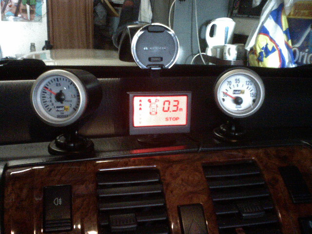

Tak je to znát má to jin ej zátach, ale musím někde zjistit kolik má správně to turbo tlačit

Tak sem zjistil pro Terrakanysty že tlak turba má bejt 1,1 až 1,2 baru jestli to někoho zajímá
