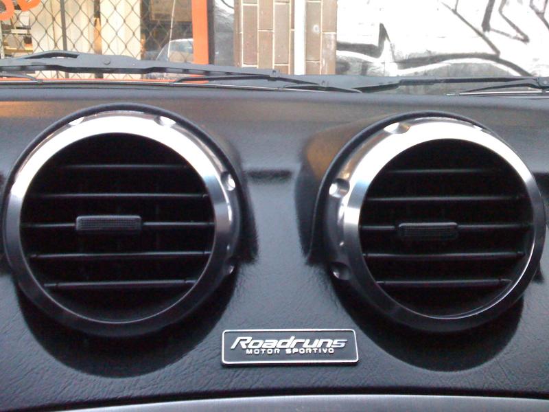

Ahoj lidi potřeboval bych radu montoval někdo tohle http://www.kdmstuff.com/shop/step1.php?number=155
Re: Vent Ring Set Pomoc
Napsal: 16 čer 2009, 17:19
od DEDe
jo , jestli si ses jistej ze to tam chces mit a objetujes ty puvodni je to lehky. Jestli si chces nechat ty umele je to desne slozity :))
Jestli ti nevadi je znicit tak to udelej tak ze si nahrej zapalovacem nozik a narizni ty krouzky na dvou mistech a pak odlom a ty nove tam jen nacvaknes. Ty male krouzky ty staci vycvaknout a vymenit.
Pokud by si chtel nechat ty umely musi se rozdelat ventilator zevnit tzn rozebrat celej stred protoze to drzi packama zevnitr zvenku to proste nerozdelas.
Radim ti udelat to fakt tim nazhavenim nejlip toho rezaku na koberce a mas to za par minutek hotovy.

Já dělal stejný postup co mě poradil DEDe. Ale jen ty malé kroužky jasem nacvaknul na ty stávající co tam sou.

KUPIS koukam ze to roadruns racing sis nalepil uplne stejne jak ja nebo to je foto mojeho ? :) Nebo sis koupil i ten predni gril roadruns? :)

Draku jen to logo..... :P

aha :) ja ho dostal k tomu prednimu grilu a mam ho na uplne stejne jak ty u tech ventilatoru :)

Zdar žádám vás zase o radu jak jste tam dávaly ty male kroužky u sloupku lepily nebo jak nejdou tam vůbec dát nedrží
Napsal: 19 čer 2009, 05:44
od KUPIS
Já je tam natukal gumovou paličkou.A oni se nacvaknou... :P
Napsal: 19 čer 2009, 06:52
od DEDe
me to slo jednoduse proste je pritlac trochu a nacvaknou se
