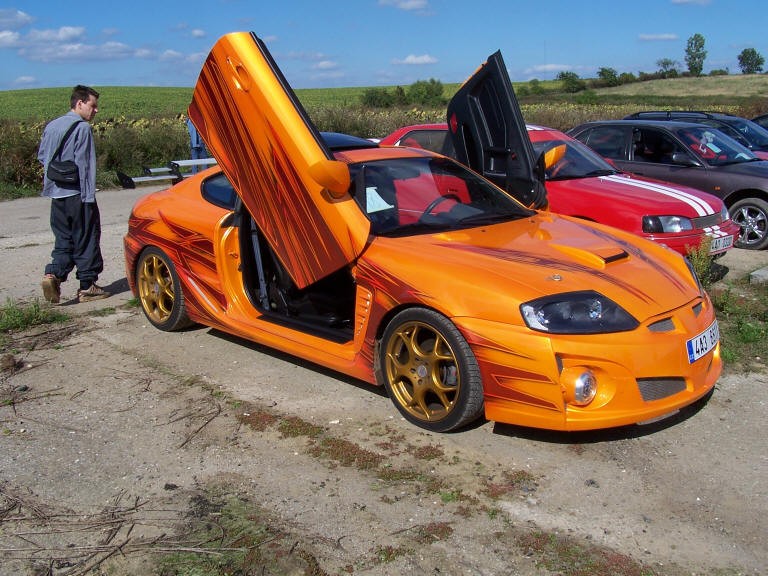

Myslíš něco takovéto
A vidíš na značkách to je :P

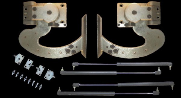

Kupis: problém u těch univerzálu je montáž. Na mnoha autech se to nyvyhne řezání do sloupků. Jinak se dají otvírat 25° - 35° do boku a 75° - 90° nahoru. Pokud ti to nedá na orig uchycení a musíš vrtat nové uchyty na sloupku jinde, je to na pí..u pač v těch místech není plech vyztuženej a buď se na to vykašleš a nevíš kdy to prdne nebo rozřežeš sloupky a vystužíš to. Na některá auta to jde lehce ale na jiných je to peklo na týden.
Tyhle panty co si uvedl jsou nahovno na coupe pač kompletní dveře vážej cca 60kg a tento systém je uchycen pouze za horní pant. Firma Bestway prodává sadu LDK1 systém který je uchycen přez oba panty

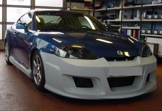

Kupis: to modný coupé dole je tvé? Přemýšlím taky o tom předním narazníku a bokách, na kolik to to vyšlo tenhle typ? Vypadá to pěkně :tus:
