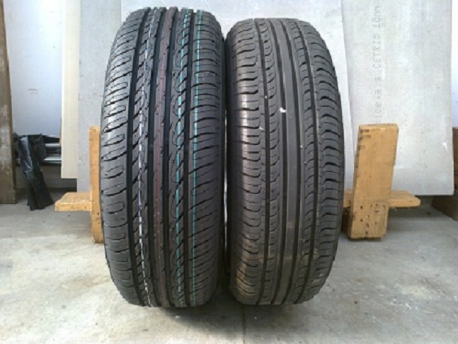

dá se to vyřešit změnou rozměru kol/pneu, u mého Santíka to na R16 225/70 taky při reálných 50 km/hod ukazuje tachometrových 55 km/hod, při použití kol R18 235/60 to pak sedí přesně 50 na tacho=50 na navi. Takže si můžeš najít kola s odpovídajícím větším obvodem, který ti tu "chybu" tacha srovná.
