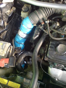

tak jsem to předělal,taťka z fora to viděl a je to prý o.k. auto jede lépe od spodku a nad tři tísíce je to lahoda poslouchat :D jinak to jsou vodovodní trubky obalené izolací co se používá za topení na odraz tepla.Je to prozatimní řešení,pak se něco vymyslí z nerezu.

Z nerezu ti to schvaluji,ještě je možnost z Uhlíkových vláken.
Hlavně tam nedávej žádnej husí krk.
Vzduch musí mít do motoru hladkej průběh,kdysi jsem četl i o leštění nerezového potrubí zevnitř.
