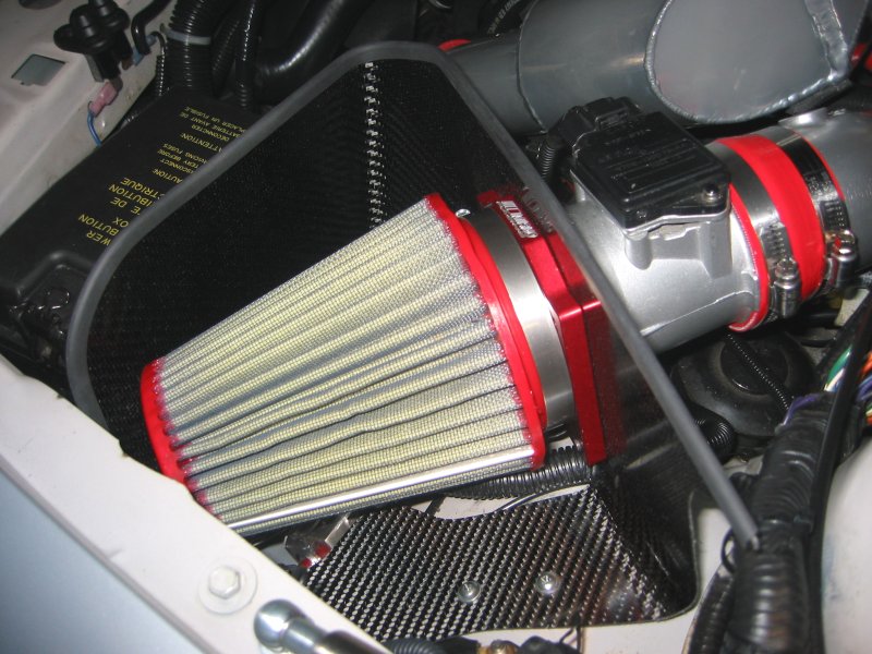

Mám dotaz,může teplý vzduch v prostoru motoru ovlivnit výkon motoru?Mám tam spotovní filtr je sice chráněn karbonovým krytem,ale pokud jedu za studena je to o.k.jakmile se motor ohřeje tak občas motor stratí výkon jako by se dusil.

Sam že jo.Zahřívá se motor(přehřívání!!) Prodluž přívod sání(filtr) k před.části kde proudí vzduch.Nebo také mužeš použít nasávač vzduchu!

prsne tak....skus predlzit privod vzduchu a trosku inak otocit ten filter lebo ten kryt ma otvor vpredu a cez ten kryt zboku vela toho nenasaje takze tak ako si to vyriesil to nema prakticky ziadny efekt

Je taky dobré udělat z aluplechu přepážku-mezi motorem a sáním.Lepší tepelný most
Tohle je z karbonu

tak tohle vypadá dobře =D> já dnes koupil alu flexi hadici a navedu to do toho nárazníku uvidím,jak moc se to bude zanášet :lol:

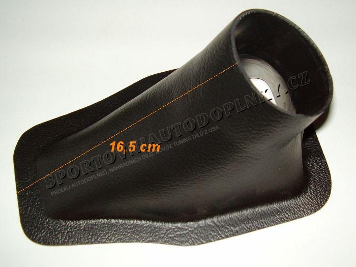

No nevím, co zkusit odizolovat kapotu a udělat přívod skrz ni.... :-k

musel by pod otvor v kapotě dat něco jako vaničku s dvěma otvory s vhodně tvarovaným dnem a v nejnižším místě mít otvor na vodu, na deštovou vodu, aby to filtr netahal do motoru. Renault 19 16V měl něco podobnýho, ale tam byl průduch na kapotě na chlazení výfukového sběrného potrubí a s menšímo tvorem na vzduch na výstupu, aby tam ten vzduch šel pod tlakem
