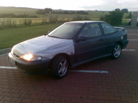

Takhel vypadal když jsem ho vezl domů.

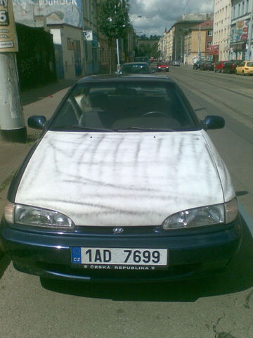

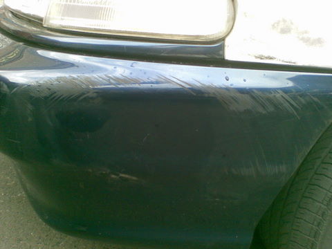

Tohle mi udělal jeden dobytek taxikář, já debil jsem ho sice dojel ale nevzal sem si jeho RZ ani jsem to nezačal niják řešit :( Moh sem mít opravenej z jeho ručení celej bok od auta. Sakra!!!

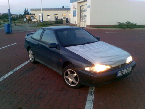

tve yurii to ti to zacina teda, hnedle ti to odrit.. no kruci :roll: tak hlavne at ti slouzi lip a dyl jak cernej, at ti napravi reputaci o scoupeckach :mrgreen: no, nebude to mit tezky to ne.. :lol:
