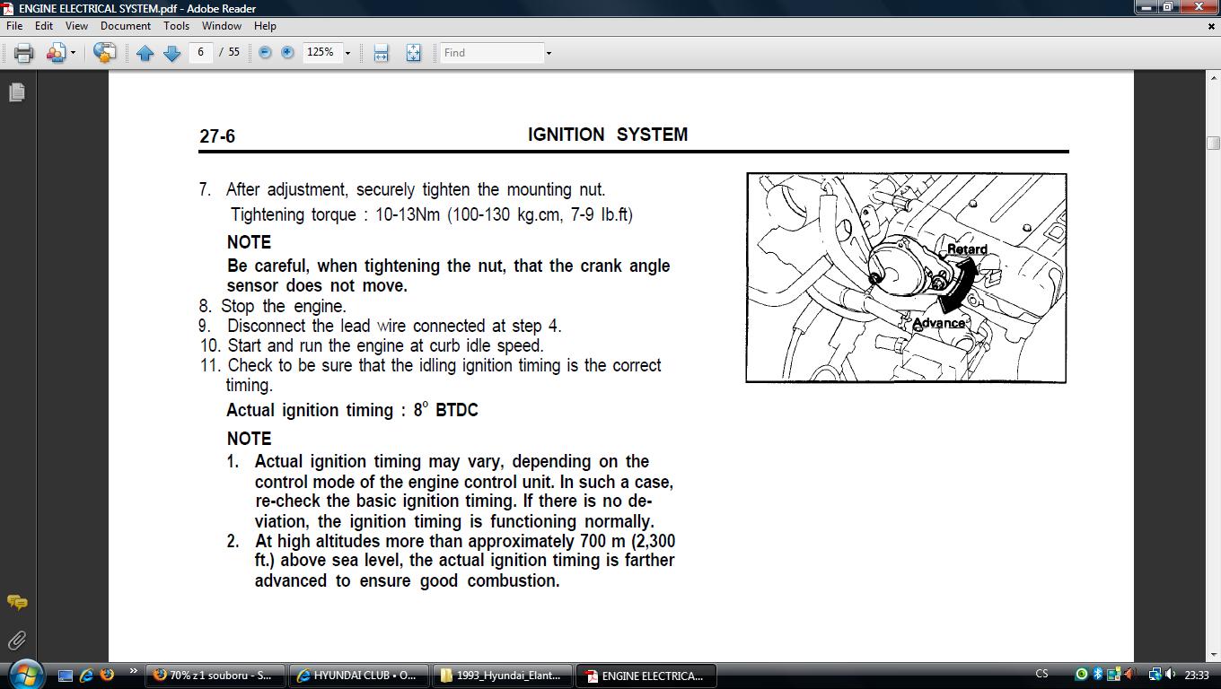

Jinak je zajímavé,že základní předstih na volnoběh cca 750ot při měření stroboskopem na 1válci je na značce 15stupňů!!!!!!To je hodně,nemění se ani po ukostření servisního bodu nastavení tzvn. Terminal for ignition-timing adjustment,kdy by neměly mít vliv regulační prvky systému na změnu předstihu.
Takže vše se asi bude odehrávat v Crankshaft position senzoru.
Má někdo z odborníků na Fóru nějakou zkušenost s poruchami tohoto senzoru polohy zážehu 1 a 4 válce?Je vůbec taková vada reálná,kdy to má základní předstih 15st.?
Samozřejmě,že po ukostření toho bodu regulace se může dostavit tento snímač na správnou hodnotu,ale já ho mám v polovině rozsahu a netočil jsem s ním.
Nevím,jaký rozsah stupňů je možno s ním nastavit.Možná,že těch 15st.je reakce ECU na poruchu nějakého čidla a ECU jede v náhradním režimu.Je pravda,že dost často trvá delší dobu při startování,než to chytne.Nemá vliv,jestli studené,nebo teplé.Někdy skoro hned a někdy po delším točení startéru.

Nemám strobo, abych to změřil, ale podle toho co jsem studoval v manuálech, tak to ti korejci měří jinak. Měří to připojením nějakýho origo hajzlem, který se připojuje na self diagnosis conector (překlad by zněl divně) :?
Takže kdo ví jaký hodnoty to má mít když to měříš na svíčce...
Je to popsaný v manuálu Engine Electrical System na straně 5.
A koukal jsem na to čidlo klepání a zatím jsem na něj nikde v manuálech nenarazil...
Pak mě napadá jediná rada... Udělej si rysku na bloku a na tom mrzáku kterým se ladí předstih, povol ho a zkus to seřídit podle ucha... Třeba jen na zkoušku. Já osobně bych si to u tohohle auta nelajznul, ale na 120 jsem ho takhle seřídil, a když jsem se dostal na strobu, bylo to přesný. :D/

Ten bazmekt o kterém mluvíš je tam sice nakreslen,ale v souvislosti s otáčkami volnoběhu.Na stejné straně hned v bodě 4 se připoju na kostru ten "ignition timing adjustment terminal".Tím se nastaví jednotka pro seřizování základního předstihu 5+-2 st. a měří se strobem,tak jako já.V tuto chvíli by do toho neměla říd.jednotka kecat.Po vypnutí motoru se odstraní to spojení na kostru a po dalším nastartování se naměří aktuální předstih při volnoběhu a ten tam uvádějí 8st. pro 1.6 obsah...
Tak že si myslím,že při měření chybu nedělám.
Potřebuji někoho,kdo má strobo a je ochoten tomu chvilinku věnovat.Stačí mi změřit jen ten aktuální předstih,bez ukostřování toho servisního bodu.Porovnání hodnoty je pro mne důležitý poznatek pro další diagnostický postup...
Díky hoši předem.
RESPEKT.... :mrgreen:
Koukám že jsi přečetl víc stránek než já... 8)
Mno možná zkusím někde sehnat strobo a v neděli na to mrknout a pořádně si přelouskat manuál.
Ale stejně si myslím, že podle toho co píšou se s tím nastavuje předstih. Volnoběh seřizuješ šroubem u sání.
Měl jsem na tom hajzlu krytku dole a je tam zlatej disk s dírama, ktere podle polohy klikový hřídele řídí vstřikování, takže s volnoběhem to asi nebude mít až tolik společnýho.

To jsme si nerozuměli.To o čem píšeš (to s otvory a ledoku)opravdu určuje polohu rozvodu motoru a tím zapalování a vstřikování.Já reagoval na ten měřáček na obrázku,který zřejmě měří otáčky motoru a ty se dají nastavit tím šroubkem na sání,jak jsi říkal.
Předstih se mění otáčením toho snímače polohy motoru.Je pro něj důležitá poloha prvního a čtvrtého válce.Před nastavováním jsou právě důležité ty volnoběžné otáčky a propojení toho konektoru na kostru.Potom se nastaví.Po nastavení a vypnutí motoru se odpojí od kostry a po nastartování už to ukazuje aktuální předstih.
Pokud by jsi tu možnost změření předstihu měl,byl bych ti vděčný.-orovnání se vždy hodí a člověk se může v hledání ubírat tím správným směrem.
