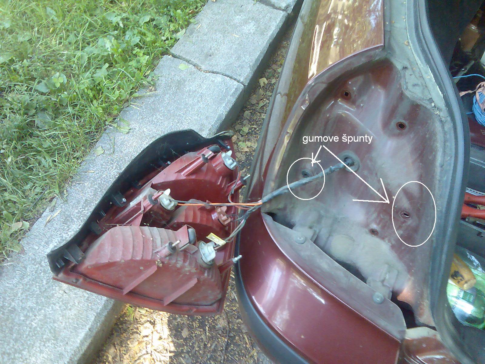

a ted me presne rekni co ti nejde sundat odsroubujes 3 matka a jeto dole a jestli myslis ten dole gumovej spunt tak do nej zapada takovej sulinek ze svetla aby to nedelalo rachot a podobne

musis vice zabrat ze spoda
to vis treba to jeste nikdo nikdy nevyndaval poprve to jde vzdicky z tuha

Díky moc, přesně tohle jsem potřeboval vědět. Zkoušel jsem to opatrně vytrhnout, ale drží to opravdu fest, takže jsem nechtěl riskovat, že něco urvu. Nechápu, že tam musí dělat takový záludnosti
