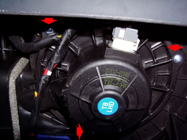

No ešte jedna vec- pri pustení ventilátory mi v ňom niečo šuští- zvuk pripomína akoby tam vletel kus listu alebo vetvičky, filtre klimy som vybral ale nič som tám neporiešil, dá sa tam k tomu nejako dostať? otvoriť ventilátor? poraďte....

Palivový filtr je opravdu v nádrži, ale nevím, co by tam mechanik dělal tři hodiny. Ve ventilátoru Ti může šustit listí. Ventilátor je pod odkládací skříňkou před spolujezdcem a drží na třech křížových šroubech. Jak znám Vipeho, určitě tady za chvíli nahodí fotečky, nebo odkaz na ně. :wink:

Me uz dvakrat ventilator cistili - parkuju pred domem pod jehlicnatejma stromama a to Getzankovi nedela dobre. Asi budu muset do sani dat nejakou sitku. Uz jsem to mel jednou rozebrany a nad tim sanim je jenom takovej plastovej okap.

TAkze k tomu ventilatoru- myslite že by šlo ho zospodu otvoriť a skusiť nájsř nečistoty? Ja sa len bojím že ak to otvorím už to nedam dokopy....

slabostka píše:myslite že by šlo ho zospodu otvoriť a skusiť nájsř nečistoty? Ja sa len bojím že ak to otvorím už to nedam dokopy....
Otevřeš dveře spolujezdce, poklekneš, strčíš hlavu pod přihrádku a vše uvidíš jako na dlani. Zespodu povolíš tři křížové šrouby a ventilátor uvolníš směrem dolů. Opravdu to není žádný problém, vždyť jsem to zvládl i já :D . Vyčistíš a složíš opačným postupem. Práce na deset minut, když se budeš flákat. :wink:

Janjan píše:Palivový filtr je opravdu v nádrži, ale nevím, co by tam mechanik dělal tři hodiny. Ve ventilátoru Ti může šustit listí. Ventilátor je pod odkládací skříňkou před spolujezdcem a drží na třech křížových šroubech. Jak znám Vipeho, určitě tady za chvíli nahodí fotečky, nebo odkaz na ně. :wink:
:-k Chrastící ventilátor někde to už bylo. Jj stačí povolit 3 šroubky zespoda, je tam blbej přístup pač tam neni vidět a musíš si k tomu lehnout strčit hlavu pod palubku u spolujezdce.
Alespoň jedno foto. :D

Vipe opět nezklamal :wink:

Podarilo sa... pristup je tam " super " ale šlo to... napadalo tam lístie... ešte poviete-napíšte mi odkiaľ ide vzduch do tohoto vetrania? Ako to ochrániť pred lístím?
