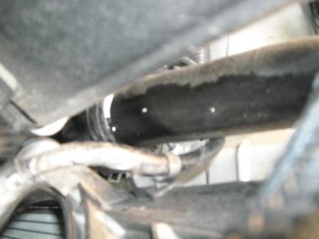

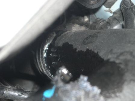

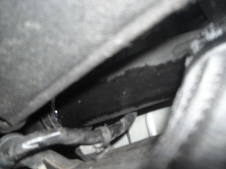

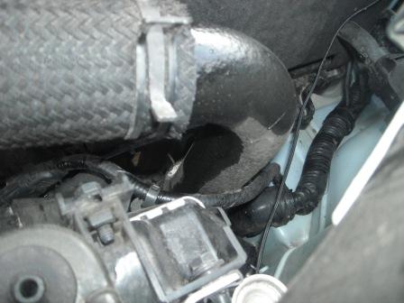

po 400 km po vycisteni lopatiek a potrubia zacal olej znova prepustat.Volal som do servisu a odpoved znela, ze mam si pozriet prvu stranu v zarucnej knihe, kde sa pise ze slabe presakovanie nieje zavadou, a dovodom na reklamaciu.. =D> =D> =D> [-X [-X ](*,) ](*,) Uz som najazdil 2000 km a takto to pekne vyfukuje turbo vonku olej.. Dnes som odniesol auto do servisu.. Veduci servisu sa vyjadril, ze to preskumaju a kazde turboduchadlo prepusta, tak to nieje zavada.. [-o< [-o< No moze prepustat, s tym suhlasim , ked ma najazdene 200 000km.. a nie 29000km.. Som zvedavy s akou vyhovorkou sa budu obhajovat dnes.. ](*,) ](*,) ](*,) Co mam robit :cry: :cry: :cry: ...

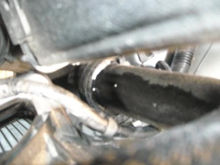

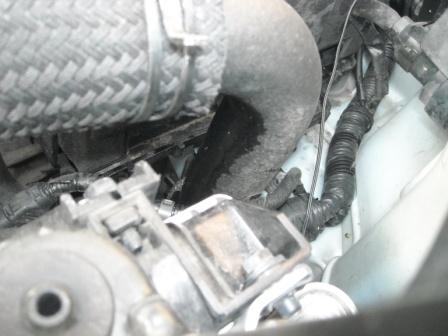

pripajam este dve foto
