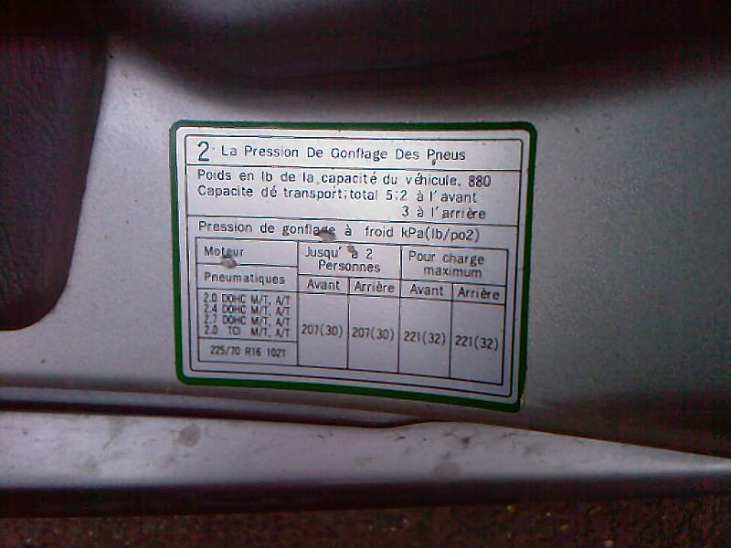

Moh by mi nekdo rozkodovat ten štitek, je to tlak kol ale memuzu za boha pochopit v jakych je to jednotkach, ten pred zavorkamy bude nejspis v kPa ale proc teda 207 :?: :?:

Heled já tam prostě foukám 2,1. Takže se to vlivem tepoloty pohybuje od 1,9 ráno přes 2,2 při normální jízdě a 2,5 při dálničním zahřátí. Asi tak.

Nie ze by som vedel francuzsky ale myslim ze prva hodnota je v kPa a druha v PSI ( pound per square inch ) - v praxi mozno povedat ze tie kilopascaly su 100nasobkom barov - tada fukat by sa to malo na 2,07/2,21 baru 8)
