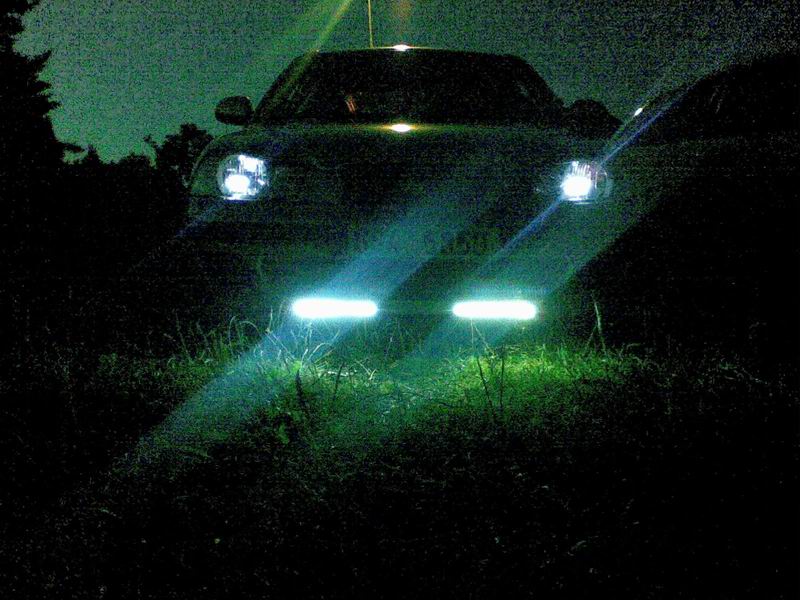

Na nasi Sonate za 4 roky praskla jedna original zarovka, tot zatim vse. LED denni sviceni resit nebudeme, Sonata jezdi tak malo, ze se to nevyplati. Denne 3-4km + 1x rocne 2x600km dovolena vzdy pres noc + zridkakdy vylet. Nicmene dolu pod naraznik bych LED nedaval (osobne to tam mam jen jako doplnek, ale dlouho to tam nevydrzi a urazim to)...foceno vcera vecer.
