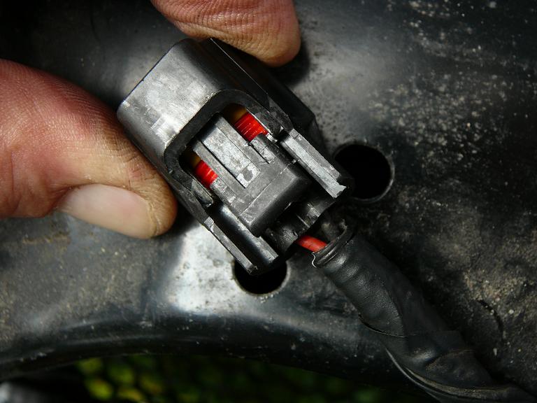

jarik65
Příspěvky: 795
Bydliště: Bohumín
Re: Klakson
Příspěvek od jarik65 »
začínám
pojistky+relé
pojistky+relé
auto 010.jpg (103.89 KiB) Zobrazeno 5999 x
červený+12V<br />černý-(kostra)
červený+12V
černý-(kostra)
auto 009.jpg (71.8 KiB) Zobrazeno 5999 x
auto 008.jpg (72.8 KiB) Zobrazeno 5999 x

Při zkoumání co to je za značku sem našel RUHLA DDR :shock: starší ročníky si jistě vzpomenou na plastové hodinky vyráběné touto firmou #-o ,ale klaksony šlapou dobře =D>
