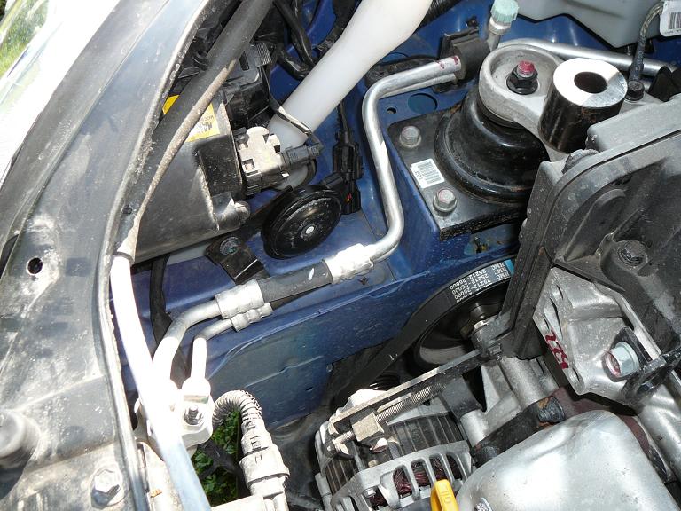

Sorry ne že by netroubil,ale chci tam dát místo tý masařky ve sklenici dva klaksony pořádný plašiče,ale myslím,že je na to napojený i alarm.Tak jde spíš o to zapojení

začínám
Re: Klakson
Napsal: 18 srp 2009, 14:24
od jarik65
další
Re: Klakson
Napsal: 18 srp 2009, 14:29
od jarik65
A teď ještě příde na řadu alarm-výměna za jiný.Poraďte [-o< jak sem přidat zvukovou nahrávku :-k z foťáku ať se s vámi podělím o ty parádní zvuky :hyu:
Re: Klakson
Napsal: 18 srp 2009, 16:16
od jarik65
Výměna houkačky alarmu
původní
původní
auto 015.jpg (110.76 KiB) Zobrazeno 5982 x

Značka? Taká "bezznačková" húkačka. :mrgreen: Neviem, pozrem sa. Ale boli také, ako montoval jarik65, len boli červené. Skutočne také povedzme najlacnejšie, čo dostaneš na ktorejkoľvek benzínke. Zajtra popozerám.
Re: Klakson
Napsal: 18 srp 2009, 20:23
od jarik65
Při zkoumání co to je za značku sem našel RUHLA DDR :shock: starší ročníky si jistě vzpomenou na plastové hodinky vyráběné touto firmou #-o ,ale klaksony šlapou dobře =D>
