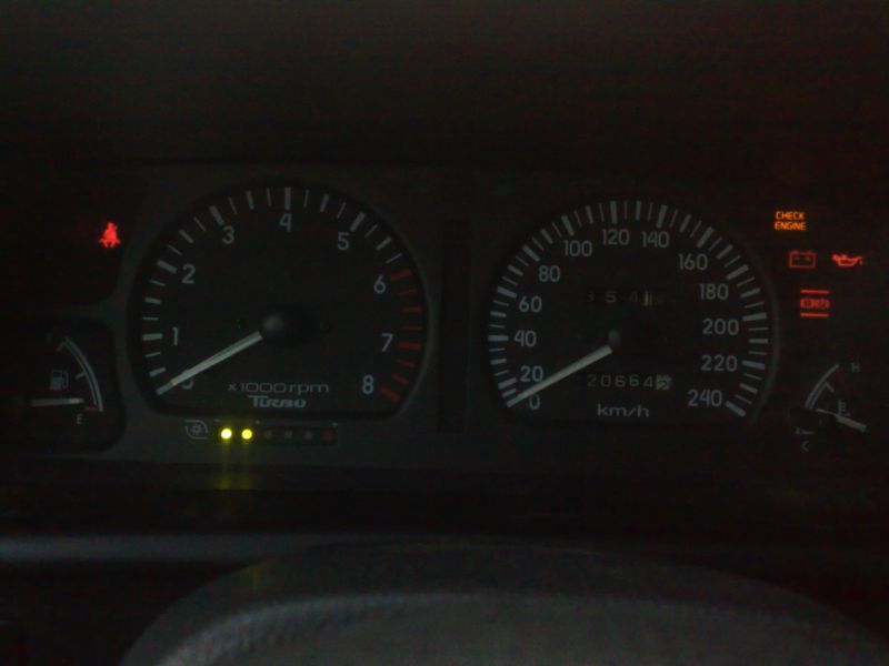

Tenhle návod je určený pro všechny kteří už mají osazenou ve Scoupe MKII kouzelnou kontrolku "CHECK ENGINE" a zdá se vám že něco (většinou motor) neklape jak má :D

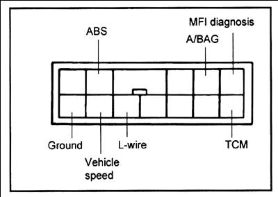

Se zapnutým zapalováním propojte pin 10. (spodní řada třetí pin zleva) na diagnostickém konektoru asi na tři sekundy s kostrou (- pól baterky, nebo pin 12 na diagnostickém konektoru) a CHECK ENGINE začne problikávat.
Tady je PINOUT diagnostickýho konektoru z Accenta... měl by bejt uplně stejnej jako na Scoupe akorát ABS, AirBag a vehicle speed senzor Scoupe prostě nemá ;)

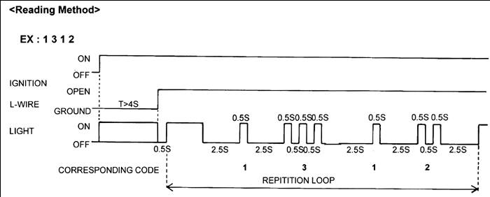

Vyblikávání chybového kódu probíhá ve čtyřech číslicích, číslice jsou navzájem oddělené dvousekundovou pauzou, jendotlivé číselné sekvence jsou oddělené další dvousekundovou pauzou, při které kontrolka svítí.
Například: 2s svícení, blik - 2s pauza - blik, blik - 2s pauza - blik, blik - 2s pauza - blik, blik, blik indikuje kód 1223
Řídící jednotka bude kód opakovat dokud na další tři sekundy nespojíme pin 10 s kostrou (pin 12) čímž vyvoláme další kód.
V případě, že jednotka už nemá žádnou chybu následuje kód 3333
A tady navíc diagram vyblikávání v čase což možná pomůže víc než můj popis akorát s tím rozdílem, že na začátku, když spojíte pin 10 se zemí tak MIL kontrolka (Check Engine) nesvítí :)

A jeste bych doplnil (nevim jestli to Yurii psal) ze je potreba mit otoceny klicek do polohy kdy sviti kontrolky pred startem, a zaroven v tu chvili sviti i Check Engine, a ne v poloze pred,i kdyz v ni uz jde napeti do palubni site.
