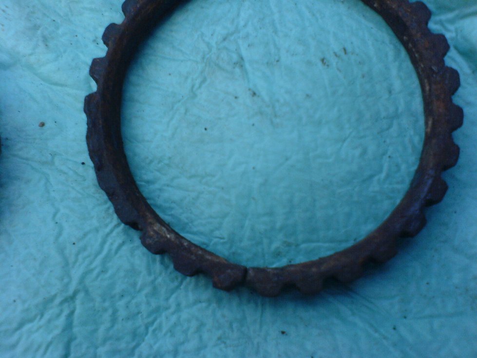

hoj, zjistil jsem, že mám prasklej kroužek ABS, taky už to vyhodilo chybu a svítí mi kontrolka. Nemá někdo na jetý poloose, třeba se špatným kloubem, ze který by to šlo šetrně sundat? Po nahřátí plamenem to jde.
Nebo kdo ví, přesný rozměry. Nechal bych si to vypálit na laseru, po tom, co bych si to ve 3D namodeloval. Pak bych mohl udělat klidně více kusů a zbytek prodat...
Nebo kdo má i vadný kroužek, mám zájem taky. Ten bych oměřil, nakreslil a nechal vyrobit.
Mimochodem, neví někdo počet zubů? (přední kroužek)

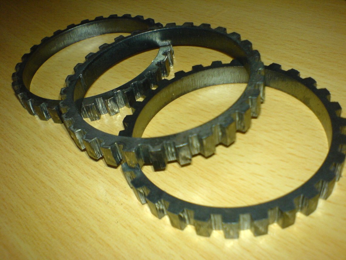

tak jsem to dal do výroby na laser. Obavy z větší tloušťky materiálu, než je šířka zubové mezery se potvrdily, ale nedopadlo to tak hrozně, čekal jsem to horší. Po jemném zabroušení pilníkem je to v poho použitelný.....když to jede s milimetrovou vrstvou koroze, nevidim důvod :-).

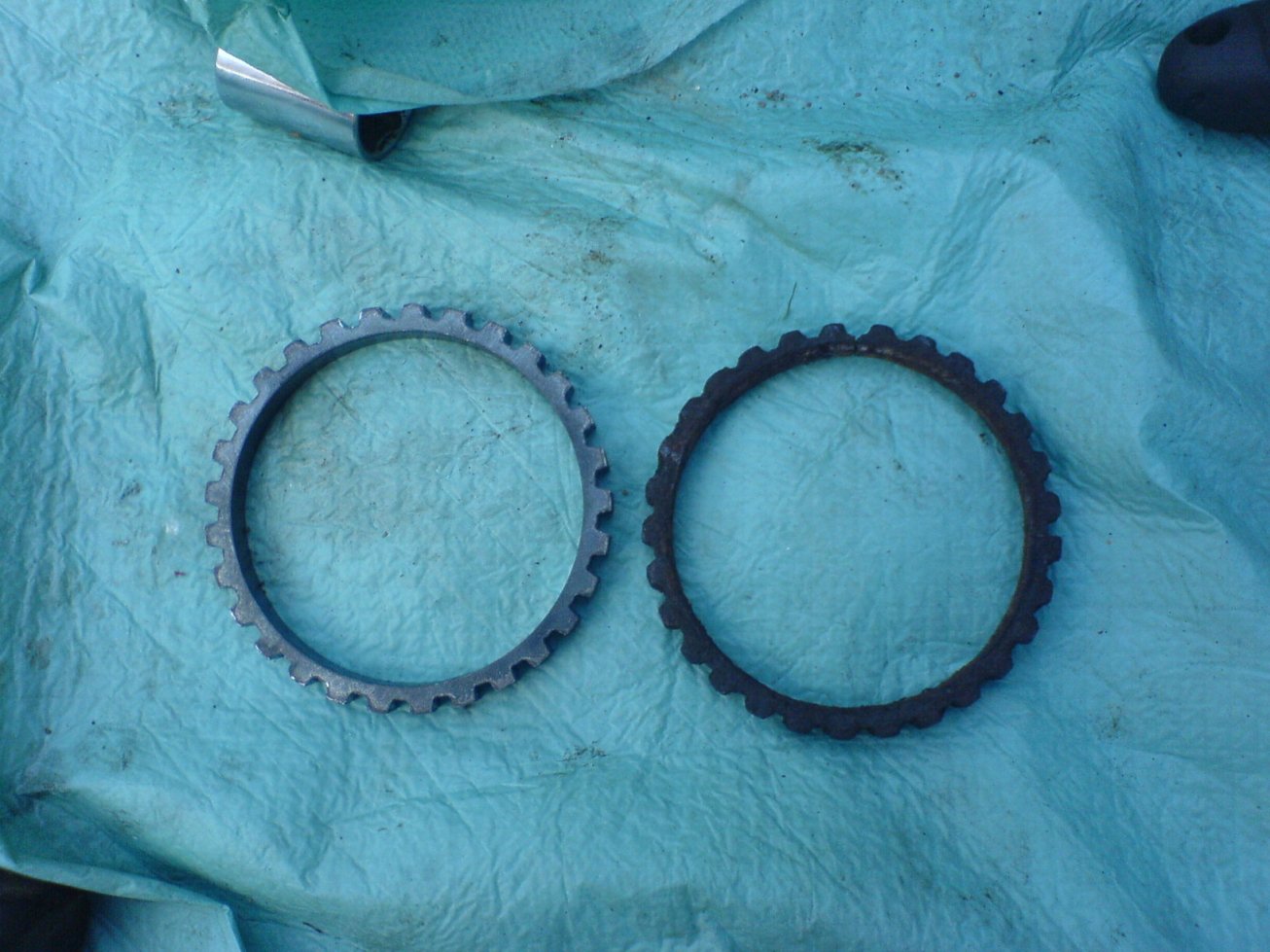

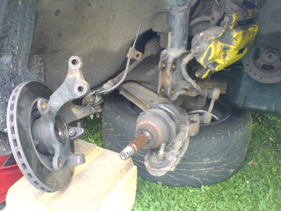

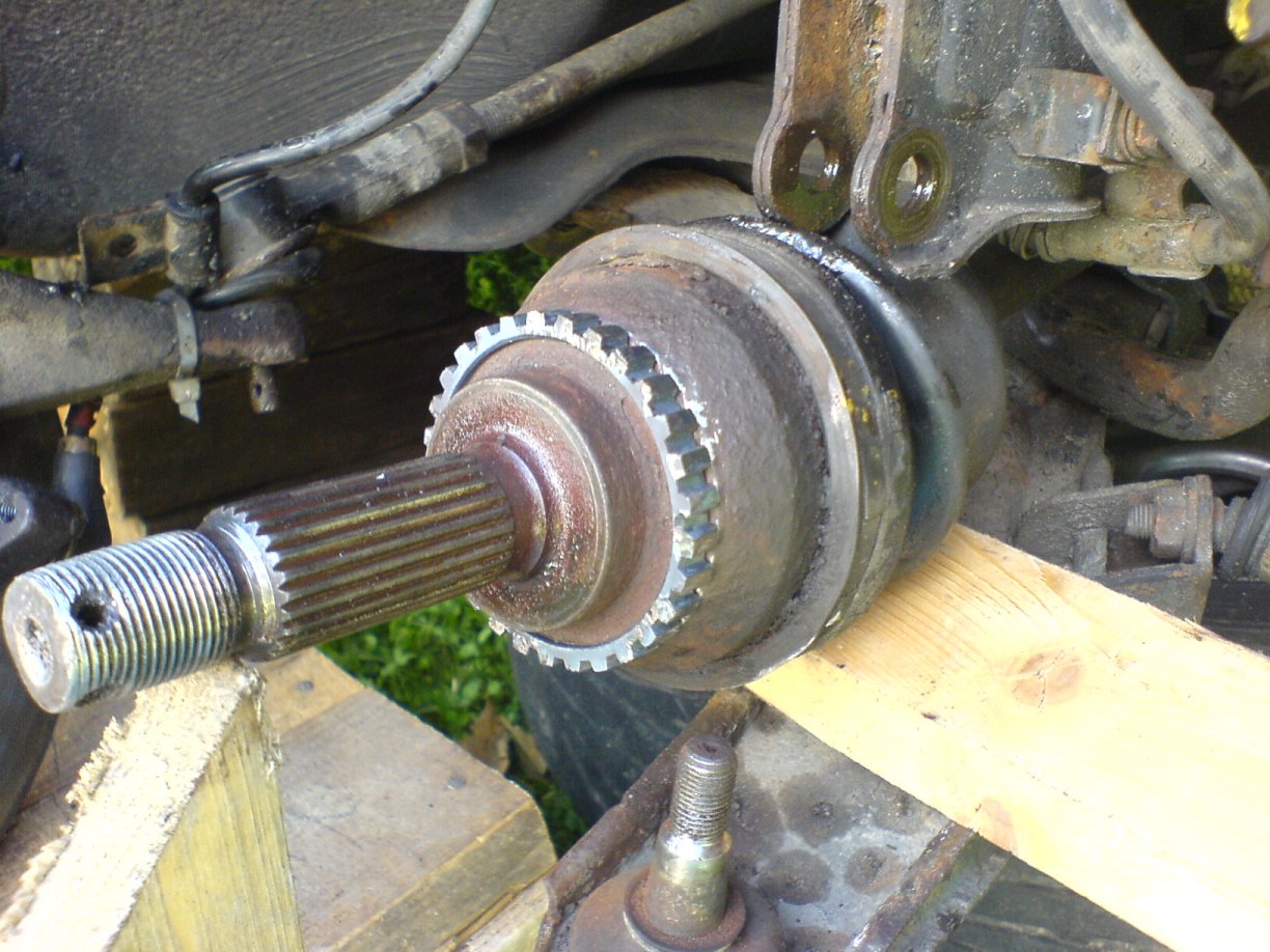

tak jsem to spáchal. Vyhodil jsem brzdič, ramenní čep, odpojil tlumič od těhlice a vyndal těhlici z poloosy kolem rejdového čepu a podložil. Kroužek šel dolů rukou, jak byl prasklej, sotva že neupadl a nerozsekal mi ložisko. Změřil jsem ho a po stlačení jsem naměřil na vnitřku nějakých 61,9mm. Nový kroužek vypálený na laseru měl 61,8mm. Na výkrese bylo 61,85. Těch 5 setin je výrobní nepřesnost. Průměr na osazení homokloubu měl lehce přes 62mm. Ten jsem lehce obrousil. Obrousil jsem i kroužek a pilníkem do něj udělal slušnou náběžnou hranu. Nový kroužek jsem dal do kuchyně na hořák na plamen (pomož si sám) a rozžhavil dočervena. V sikovkách jsem to čapl a nasadil na osazení homokloubu, kde to pořád šlo dost zutha (tedy spíše nešlo). Pomohla síla - údery po obvodu a kroužek si sedl. Ujel jsem s tím 120km a zatím ok.......
Jeden kroužek mi ještě zbyl. Bohužel jsem při demontáži objevil natrženou manžetu, takže stejná práce mě čeká znova.
Foto dodám zítra.
Pak bude možná dobrý tohle celý přesunout někam do technické sekce a inzerát smazat. Někomu by se to mohlo hodit...

nový kroužek, čidlo ho akceptovalo a ABS zase funguje. Tloušťku jsem taky skoro trefil, nový kroužek je širší asi o 0,1mm
