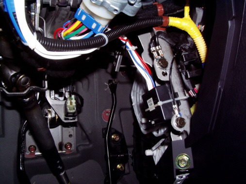

blazenka28 píše::hyu: Ahoj všem. Mám problém s denním svícením. Fungovalo normálně 5-7 sekund po nastartování a najednou nejde. Jenom se rozsvítí parkovačky ale potkávací ne. Co s tím?? Díky za každou radu. #-o
Je to v té škatulce co se stará o zapnutí denního svícení. Jsou tam dvě relé (jedno spíná parkovačky a druhé potkávačky teda tlumené). Relé pro potkávačky v té škatulce bude v háji :? pokud ti jdou normálně vypínačem zapnout světla.
Vyměnit ten modul (škatulku) nebo opravit (vyletovat to relé a nahradit novým). :wink:
:-k Pokud se pohybuješ někde kolem Mostu můžu se ti na to juknou. :mrgreen:

od vipe
Záleží kam ti to namontovali, ale bude to +- v prostoru pod volantem. Asi jako tady u mě. je to ta škatulka přepásaná bílou stahovačkou a vede z ní 5 kabelů. :wink:

Tak jsem tu zázračnou krabičku našel. Když se na ni podiváte, je trochu zdeformovaná. Asi se tam něco přehřálo a krabička se zkroutila. Má to cenu rozdělávat a opravovat, nebo je lepší koupit novou? Zkoušel jsem ji rozloupnout, ale je asi zalepená.
