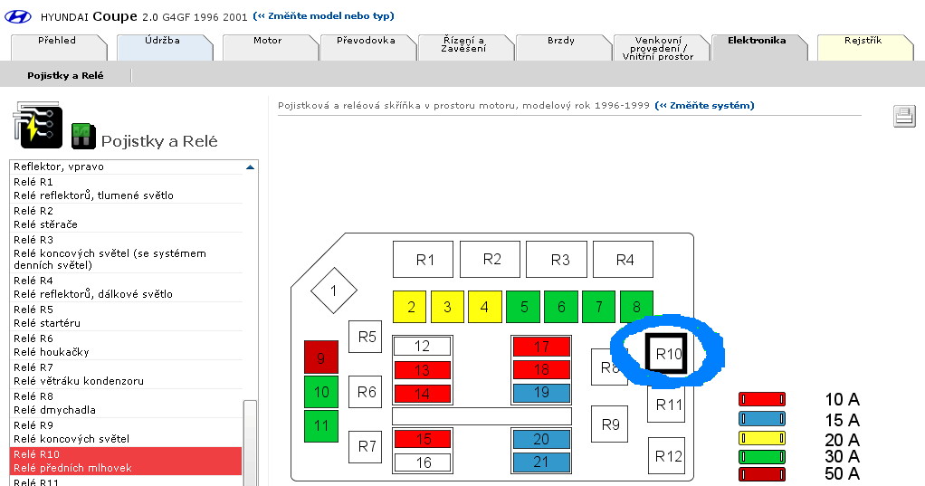

Které je to relé? Mohl by to někdo vyfotit?
karlosino
Příspěvky: 71
Registrován: 18 čer 2008, 16:48
Bydliště: Frýdek-Místek
Re: HELP- Mlhovky
Příspěvek od karlosino »
Tutaj to máš.
Pojistková skříňka.jpg (118.1 KiB) Zobrazeno 2158 x

Co je to za manuál? Takovej by se mi moc hodil.
