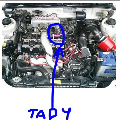

Yurii
Příspěvky: 3430
Re: Zase otacky,poradte prosim
Příspěvek od Yurii »
Ventýlek hýýýr :)
Příspěvek od Tomson-tr »
Yurii píše:Ventýlek hýýýr :)
ty mas na tom mieste BOV?lebo som niekde videl ze tam nieje dobre mat BOV....mozno je on zly,lebo ked pootocim klucom tak v nom tak cvaka a neviem ci to tak ma byt alebo nie....

Tomson-tr
Příspěvky: 536
Registrován: 11 bře 2008, 18:30
Bydliště: Slovensko-TR
mayq píše:Predpokladam ze mas motor 1,5i 65kW, tak volnobezny ventil alebo tiez krokovy motorcek najdes pred ECFI, obrazok myslim napovie viac
http://hmaservice.com/data/Passenger/HY ... 1-028F.gif
nie nie,nemam LS-ko ale GT,uz viem ktory ventil to je....

mayq
Příspěvky: 923
Bydliště: Žilina
Příspěvek od mayq »
Trosku som sa sekol, aj ked nechcene #-o :- kazdopadne malo by to skor bzucat a nie cvakat
