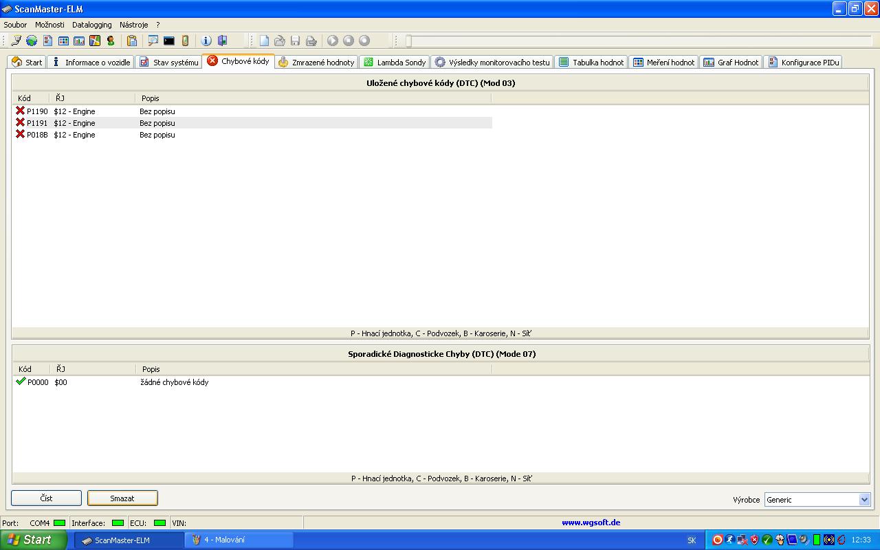

Napojil som mojho accenta 2004 crdi na diagnostiku a vybehli mi tri chybove kody. Nemate sajnu co tie kody znamenaju.
- tu su tie kody

Re: Diagnostika a chyby kodov motora crdi
P018B Hyundai Fuel Temperature Sensor B Circuit Intermittent
P1190 Pre-catalyst Fuel Trim System Bank 1 (BMW)
P1191 Pre-catalyst Fuel Trim System Bank 2 (BMW)
ale je to BMW
ale je to BMW
1/ fuel pressure plausibility regulator
2/ fuel rail pressure sensor circuit low input
je to z jineho vozu, treba bude sedet
P1190 Intake Throttle Actuator
P1191 ETS Limp Home Valve On
Tohle by měl bejt
Tohle by měl bejt
Translator:
P018B Hyundai palivový teplotní senzor B obvod střídavý
P1190 ovládač škrticí klapky vtoku
P1191 ETS kulhat domácí ventil Na

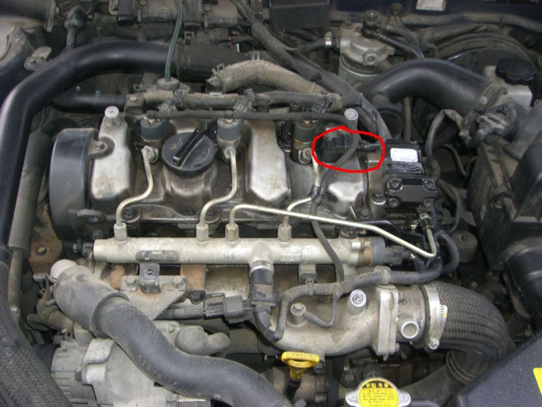

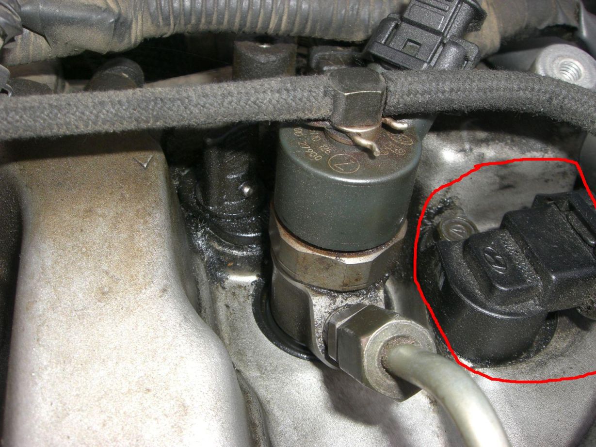

S popod tlakoveho cerpadla kde je napojene na asi vackovku mi tecie olej /to bude asi semering/
Na fotke je cidlo asi teplota oleja tak v konektore je stale neznama tekutina niejeto olej ani nafta.
Ked je motor studeny - startuje perfektne ale niekedy ako keby bol zli predstich trasie s celym motorom /ako na dva valce/
- ked odpojim baterku tak to niekedy prestane a ide dobre ale niekedy ani to nepomoze
Ked je motor teply - startuje na prd strasne dlho
