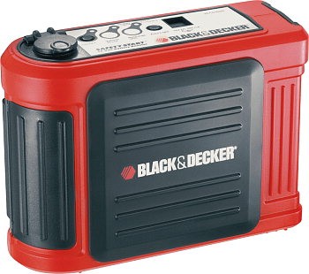

V různých tematech bez ohledu na model se s přicházející zimou čím dál častěji začíná objevovat problém se startováním :cry:
Ti co mají auto v teple v garáži to asi řešit nemusí :wink:
Ale stále je mnoho těch, kteří parkují na ulici :cry:
Takže:
otázka č. 1
Setkal jste se v reále s tímto
http://shop.fkt.cz/pomocne-startovaci-z ... +dp115186/
otázka č. 2
Kolik km (minut) musí alternátor dodávat do baterky energii, aby se obnovil úbytek kapacity baterie využitý na startování (vemte v úvahu provoz všech spotřebičů i trvalé svícení tj. odběr cca 200 W)

samotné startování si bere baj voko do 300A za hodinu, takže jedno nastartování (počítám max do 10 sekund) je asi 0.8 Ah (nepočítám světla, ventilátor apod.). Běžný altík dodá za hodinu asi 15-20Ah. Takže takhle od boku se to jedno nastartování dobije v ideál případě za 3-4 minuty. Vše je samo dáno tím, jestli ti to chytne hned na poprvé, jestli ti dobíjí altík už od nízkých otáček apod.
Jinak s tím udělátkem zkušenosti nemám, se startováním jsem nikdy neměl problém i když auto stálo třeba týden zapadlé sněhem v -15.

Zakoupil jsem loni v Eva.cz , jen značku to mělo jinou /čínskou/, za 900 českých. Musím říci, že se to nabíjí aspoň 24 hodin. Podařilo se mi s tím skutečně nastartovat v krutým mrazu Elantru CRDi, když postarší baterka už nestačila točit. Mám tam však stále hustý mot. olej 15w-4O a ten vytváří velký odpor. Ale překvapilo mě, že do dalších 24 h se startovací zdroj zase vybil. Je to docela šikovný, praktický, můžeš to mít a nabíjet doma v bytě, připojení k autobaterii jednoduché. Za 900,- doporučuji, ale za víc ne.

Jestli to máš do getze,tak je to podle mne zbytečné. Jestli si nejsi jistý baterkou,za tuhle cenu máš 2 slušné. Jak píše Zdeněk,do 5min by mělo být dobito.
