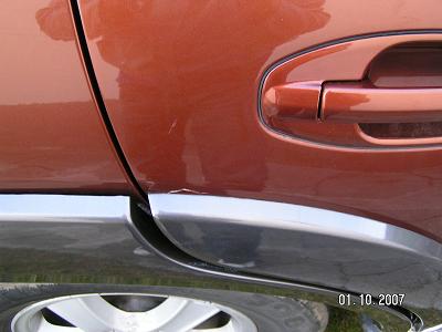

Cauko,
zaujimalo by ma, ci ma niekto skusenosti s lepenim plastovych lemov (ta vec sedej farby na obrazku :) ) na nalakovanu karoseriu. Hladam typ na lep, ktory sa da na to pouzit. Najlepsie webovy odkaz priamo na produkt. Nasiel som nieco od AUTO-PLAST PRODUKT. Ale maju tam milion-pat lepidiel a tmelov a ja neviem, ktory je vhodny pouzit :roll:
Mal som jedneho "sikovneho" mechanika, ktory mi to tam prilepil nejakym priesvitnym "asi silikonovym" lepidlo, ked som daval prestriekat zadne dvere. Za dva tyzdne farba v okoli miesta lepu chytila bubliny, popraskala a normalne sa odtrhla. Ten co to robil predtym, kde boli lemy uplne nove, pouzival nejaku zmes gumy, alebo nieco take a bolo to ciernej farby. Mal som problem ten lem ocistit od toho sajrajtu, tak dobre to drzalo.
Takze... [-o<

používal jsem vždy konstrukční lepidlo, prodává se v té kartuši do pistole, má černou barvu, mám s tím nalepen komplet body kit a pořád to drží naprosto v pohodě

Diky za typ. Dal som vygooglovat "Konstrukcne lepidlo" a dostal kopu odkazov na rozne druhy (podla zlozenia) ;-(. Nechcem, aby sa to s tou farbou zopakovalo znovu. Hodil by sa priamo nazov toho lepidla a firma co to vyraba, pripadne priamo webovsky odkaz na nejaky e-shop, kde sa to da zohnat. Ja sa v tomto absolutne nevyznam :oops: .

je to přesně "Pružné konstrukční lepidlo - firma Soudal" třeba link http://www.noto.cz/auto-prislusenstvi/t ... oudal.html akorát tohle je šedý a já jsem měl vždy černý, ale to je jen detail

Super, vdaka. Toto je asi to co som potreboval :D
