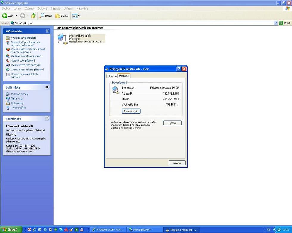

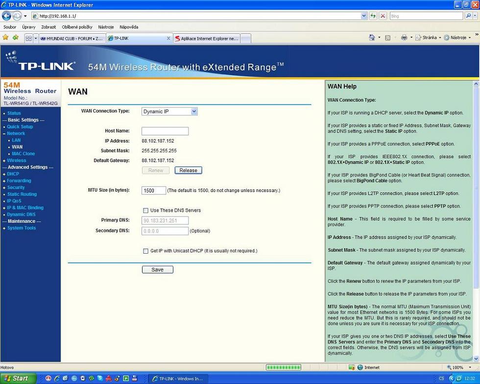

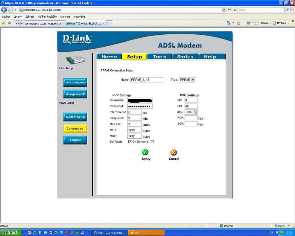

Takže zkouším a nic
-Mac adresu pevnou asi nemám,protože když napojím místo stolního pc notas tak mi net jede,router má možnost klonovat MAC adresu z PC ale i tak to nefunguje
-na pc pevně zadanou ip nemám,všechno je to automaticky
-adsl modem mám od O2 už dlouho,to co jsem koupil je čistě router takže před ním ten modem být musí
-posílám pár fotek,
-posílám pár fotek,
- Takhle vidí router připojení od O2
- nastavení WAN.JPG (120.3 KiB) Zobrazeno 3141 x
- Zapojení s routrem,net nejede
- net s routrem.JPG (71.79 KiB) Zobrazeno 3141 x
- zapojení s modemem-internet funkční
- net bez routeru.JPG (72.08 KiB) Zobrazeno 3142 x
