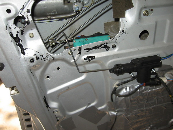

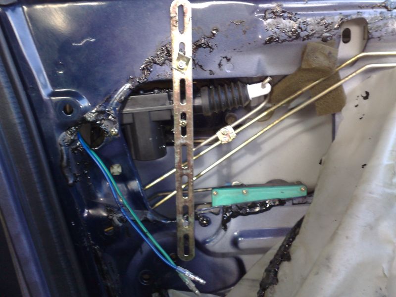

a) zevnitr dveri
b) zvenku, tak aby vlezlo pod tapec. Na tuhle moznost
potrebujete dlouhe sroubky na pripevneni servomotorku.

b) zvenku, tak aby vlezlo pod tapec (autor obr.:rom4n)
ad. a) zevnitr dveri
