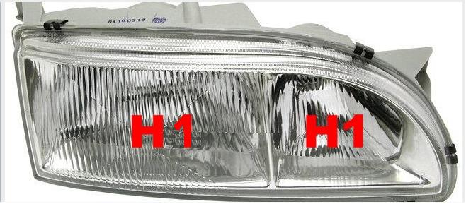

Hardcam píše:Je divny, ze na baterku to jede. Tudiz na xenonech je to spravne....zrejme bude chyba nekde v patici auta. nevedel jsem, ze Sonata ma H1, cekal jsem jen H4.
Tady to máš vyobrazené, záleží na roku výroby, už jsem to kdysi dával na forum:

Tak sem to tedka přeměřil a opravdu ač sem s tím moc nepočítal žlutozelený kabel na objímce žárovky je PLUS a červený na tom trnu uprostřed je MÍNUS takže problém vyřešen jen to tam cely znova nastrojit,ale to je hnedka 8)
Jinak nevím,ale já tam mám prostě obě žárovky H1 třeba mám ještě nějakej starší model :wink:

Seir píše:Tak sem to tedka přeměřil a opravdu ač sem s tím moc nepočítal žlutozelený kabel na objímce žárovky je PLUS a červený na tom trnu uprostřed je MÍNUS takže problém vyřešen jen to tam cely znova nastrojit,ale to je hnedka 8)
Nehádám se, je to možné, já jsem to našel u autokelly: http://www.autokelly.cz/#PATH=3761801;1 ... SD=0|ST=0|
