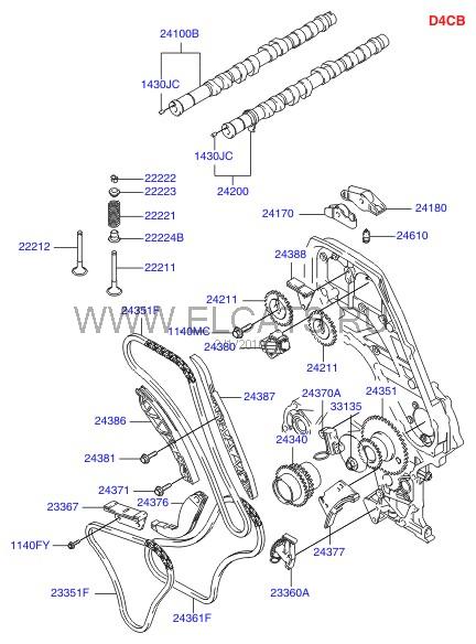

To by som aj ja rad vedel,ale ked mas ten motor co ja (D4CB),tak ten ma rozvodovu retaz a ten interval bude dlhsi,napisal som na zastupenie firmy,vari napisu :?:

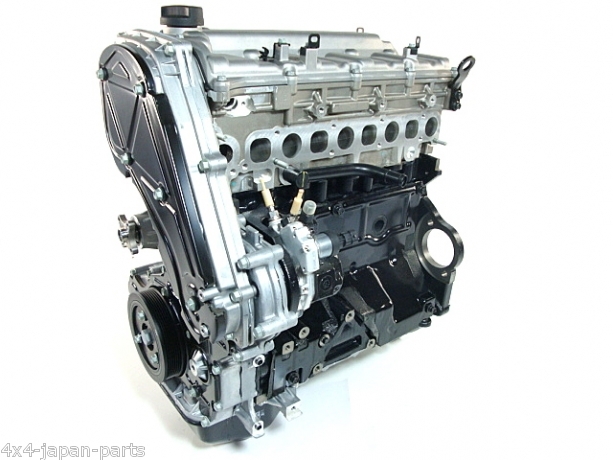

Retaz mi potvrdili zo zastupenia,na dotaz o vymene sa nevyjadrili,akurat ze servisny interval je 7500km,asi si nahanaju ksefty pre dealerov :oops: Ale potvrdil som si to aj cez Microcrat... :arrow:
jediny remen je tam plochy,pozdlzne rebrovany co pohana alternator,klimu,a vodnu pumpu.

Tak velke SORRY za dezinformaci,pozrel som lepsie na prirucky :shock: a je to takto:tych 90tkm sa vzstahuje na motor 4D56(rozvodovy remen) a 4DCB(CRDi) ani nema uvedeny do rozsahu 90 tkm ziadnu kontrolu a vymenu uz vonkoncom nie.Cize spavat mozme kludne 8) Olej v automatickej prevodovke sa meni po 90tkm-bezny uzivatel,prevadzkovanie frekventovanych uzivatelov(taxi,policia,zdravotnici) sa meni po 45tkm,v mechanickej sa kontroluje po 15tkm,meni sa po 100tkm(frekventovany uzivatel), v diferakoch sa ma menit olej castejsie,kazdych 45tkm.Zatial tolko,hmm ](*,)
