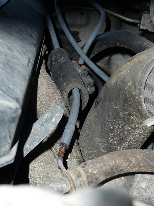

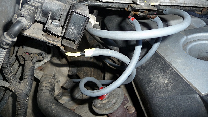

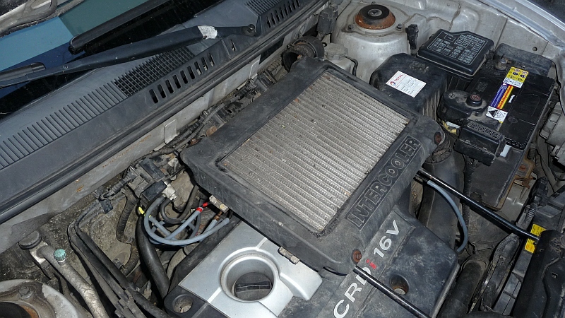

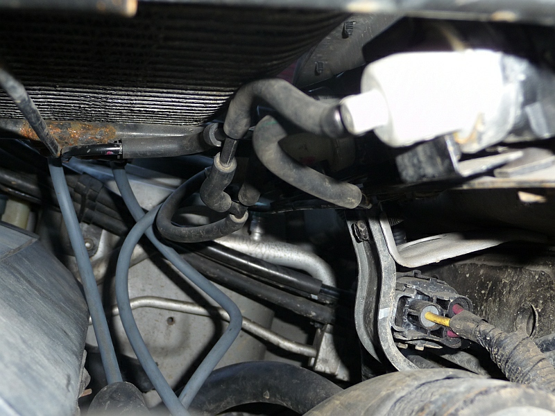

Tak jsem se to snažil vyfotit, může se k tomu jak k penězům...
Každopádně zasílám, přidal jsem svůj komentář - netvrdím, že je na 100% správně:
Tohle je celkový pohled, u předního skla jsou 3 solenoidy (jejich počet se různě liší), které přepouštějí podtlak na různé prvky, vlevo jsou pak ty zamotaný hadičky a vpravo ještě jedna (nevím odkud kam vede). Ještě poznámka - v servisu Hyundai tvrdili, že hadičky jsem speciální, jsou ze speciálního matroše, při podtlaku drží tvar atd. a je nutné je koupit u nich...
Tohle je zapojeni hadiček, barevny značky tam udělali až teď, takže se nemusí shodovat s tím, co tam budete mít vy. Je to tak, že červená je tuším EGR ventil, žlutá ovládá natáčení statorových lopatek turbodmychadla (bavíme se o 2,0 CRDi VGT) a ta hnědá vede k takovýmu odbočení, viz. další fotka.
Tohle je to odbočení.

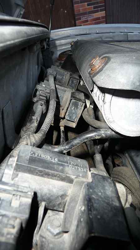

Pokračování
Tohle je pohled na řadu solenoidů, hadičky moc vidět nejsou
A tohle jsou hadičky pod solenoidama, je tam toho celkem dost
