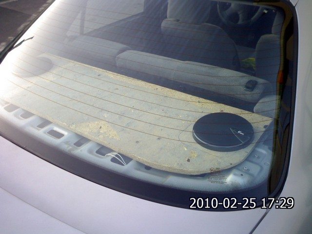

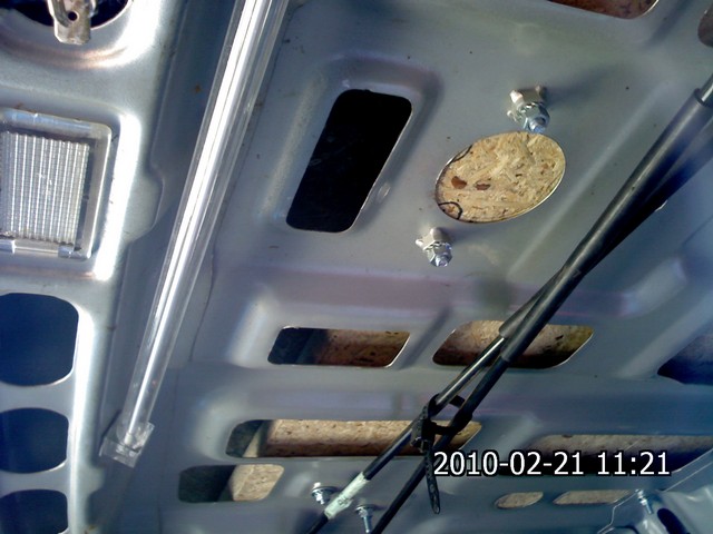

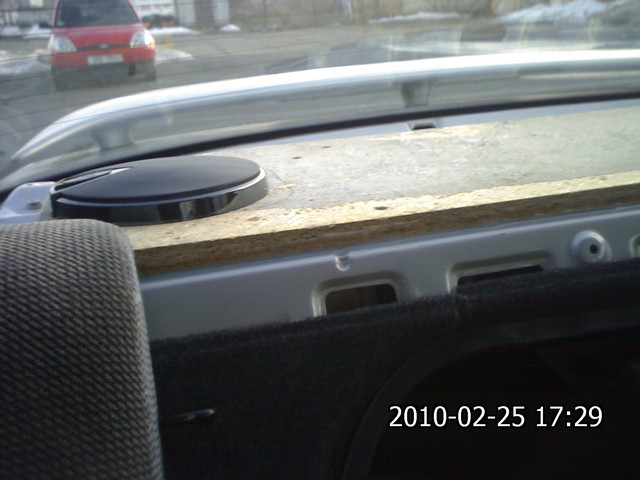

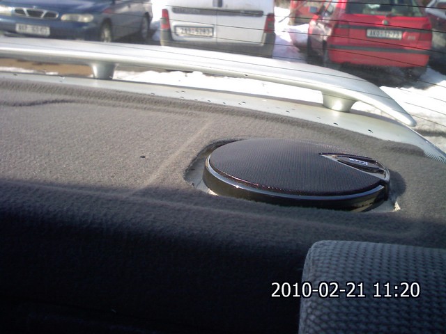

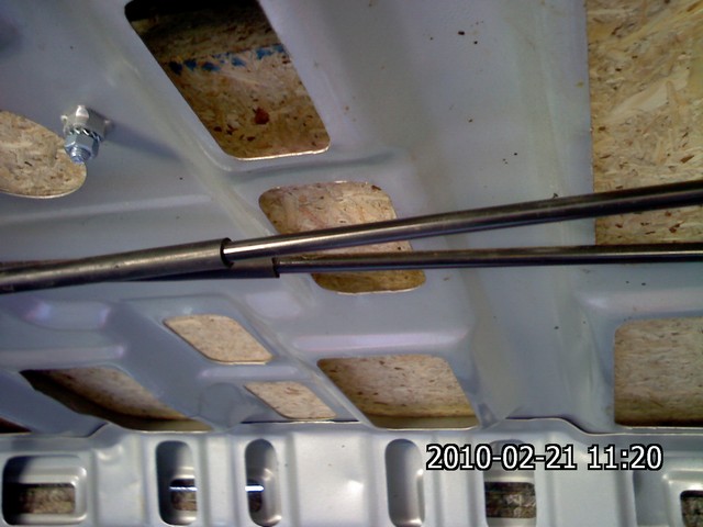

:o) přesně tímhle se teď zabývám. Do předních dveří se šestnáctky nevejdou (nebo by to byla docela velká úprava), tak jsem si zatím nechal od kolegy v práci vyřezat kroužky ze dřevotřísky, mám z nich parádní patice na přední repro. Ty pujdou ještě pěkně vytlumit asfaltovým plátem, ale až bude teplo :o/ takže si ještě počkám... Na zadní repra jsem si nechal od truhláře udělat taky kroužky (ty původní plasťáky na distanci s škvírou je něco strašnýho). Ovšem zvuk dost naprd a to i s velmi kvalitními komponentnímy repráky.. Ta horní deska na železném "děravém" podkladu není žádná ozvučnice, takže za chvíli budu řezat 2cm dřevotřískovou desku a modlit se u toho, ať to vyjde... Až postoupím a uvidím výsledek, pošlu fota. Takhle to řeším já :o)

tak zatím je potřeba vyřešit hlavní problém - to plato dolu sundat jde, horší je ho tam vrátit (nedejbože se o to snažit i s připravenym "prknem"... Největší problém dělají ty sedadlové "ucha" vedle odklopených opěradel. Přes jejich přesah mi to tam zaboha nešlo napěchovat zpátky! Koukal jsem za tapecí v kufru a žádnej šroub tam nikde neni, mam obavy, že k jejich vyháknutí se bude muset sundat sedák (zbytečně nemilá práce) a pak to pujde (snad) nějak sesadit dolu. Nebo...??? Jestli někdo ví, jak to svincśtvo dostat dolu, budu moc rád. Podle mě je to tam nějak nasunutý, ale jakým pohybem se toho zbavit

no, popravdě - nevim přesně, co je to za materiál, zjednodušeně to beru za dřevotřísku :oD ale konkrétně je to vyřízlé z 2,6 cm desky kuchyňské linky ;o). Ten druhý materiál, který chci použít na zadní plato je z 1,7 cm desky, která se používá jako podklad při stavbě podlahy. Je to dost masivní materiál a váha výřezu 122 x 50 byla minimálně 5 kil 8)
