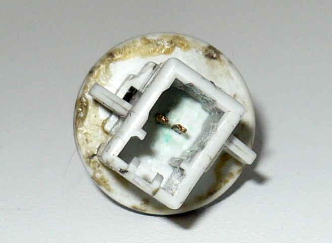

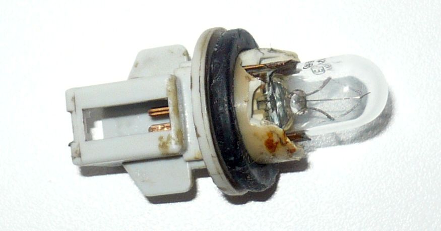

Už jsem tady dlouho nebyl. Né, že bych neměl problémy s mým 13 letým Accentíkem, vše řeším dle svých možností a financí :lol: ale často měním žárovičku u espézetky, protože mám v pr...háji patici a nemůžu ji ani v obchodě a ni na netu sehnat. Může mě někdo nasměrovat.... :arrow: Děkuji vám.
Objímka bezpaticové žárovky (2).JPG (49.23 KiB) Zobrazeno 5875 x
Objímka bezpaticové žárovky (1).JPG (52.1 KiB) Zobrazeno 5877 x
Hyundai Accent 1.5 12V r.v.2000
Citroën Saxo 1.1 r.v.1999
Renault Clio 1.2 r.v.1991
Škoda 125 L r.v.1989
Škoda 105 L r.v.1983
