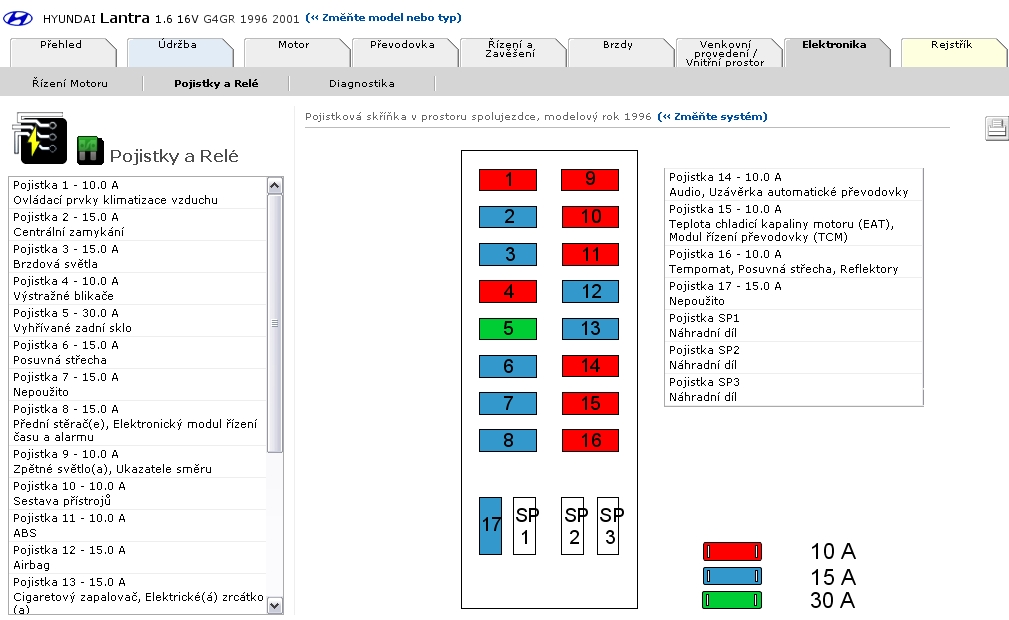

Pojistky a relé v prostoru řidiče na Lantra II od r.v.96

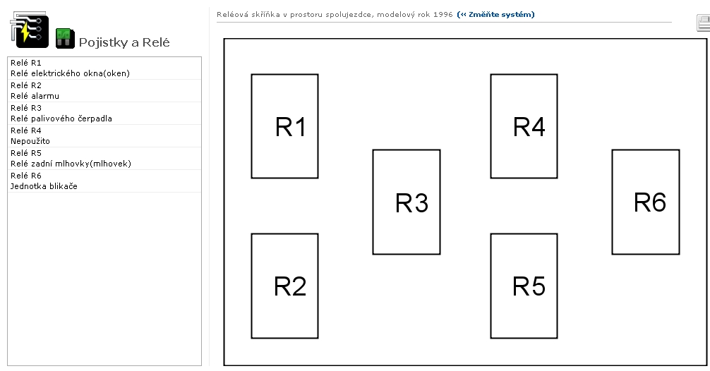

Pojistky a relé v prostoru motoru na Lantra II od r.v. 96
Rybář
Příspěvky: 1615
Registrován: 23 bře 2008, 15:29
Re: schéma pojistek-popis
Příspěvek od Rybář »
Děkujeme! =D> Ale teď jsem zmatenej. Oni jsou pojistkový skříňky 3? Vůbec nevím, kde před spolujezdcem je pojistková skříň....... :shock:

Díky karlosino Nádhera.
