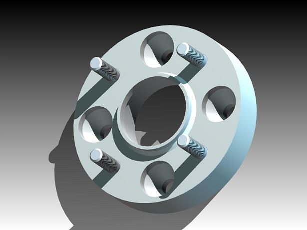

Co jsem se tak koukal tak běžné ceny jsou okolo 800 za jednu se štefty a 1600-1800 pár.
Protože mi to nedalo tak jsem se po tom drobet pohledal největší úskalí je právě onen šteft protože pevnostní kolový je 75-150 za kus podle délky a materiál v patřičné pevnosti a průměru stojí asi 5700 za metr.
Nicméně protože rád vyrábím a už mi jezdí po světě nějaké ty díly i přímo v motorech Porsche tak bych nějakou tu sadu udělal pokud by byl zájem měl bych se dostat se vším kolem 1100 za sadu možná i méně zkusím někde pořešit množstevní slevu či tak něco když by toho bylo více.
Vypadalo by to nějak takto
Rozšiřovací sada UP.jpg (24.13 KiB) Zobrazeno 2139 x
Takže pokud by někdo chtěl tak písněte SZ jaké a jak silné když se to nějak sejde uděláme to třeba i za mín zatím udělám jednu zkušební sadu a poprosím Yuriiho aby s tím nějaký čas jezdil a pak se vše zkontroluje i když bych objednal to z čeho se to dělá (kontaktoval jsem jednoho výrobce podložek takže vím že materiálově jak podložku jejíž pevnost je na minimálně 83% pevnosti konstrukční oceli, tak šteft budou odpovídat, ale jistota je jistota)

Jak jsem psal vstupy nejsou nejlevnější materiál a štefty 1100 jen to hvízdne. Ono když jsem hledal tak alespoň 900 za jednu podložku se štefty je naprosto běžné. Není to taková prča jak si asi většina myslí. Když se mi podaří sehnat levnější vstupy tak jedině dobře ale jak vidíš není v tom ani práce a na jaké to je cenně. Takže jestli má někdo možnost sehnat alespoň materiál za méně jak 106 za kg ve 160ce průměru, ale v pevnosti alespoň 330MPa tak sem s tím. Totéž kolové štefty třída pevnosti alespoň 10.9 o výrobu se postarám je tedy fakt že nemám na hale záhlubník jaký potřebuju, ale ten vyjde okolo litru a už mi zůstane takže jestli si někdo myslí že si na tom chci mastit kapsu ať se podívá na vstupy pro mě to je zatím něco přes 2000 na jedu sadu.
Nabízím to co se shání za výrobní cenu to že to není nejméně to vím ale je to méně než se dá koupit o několik set
Běžné za jednu at už přesazenou nebo jen se štefty 900 za 1 kus
Obyčejná průchozí za jednu 10mm 260 a za 30 už 300 za jednu

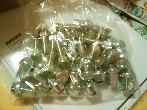

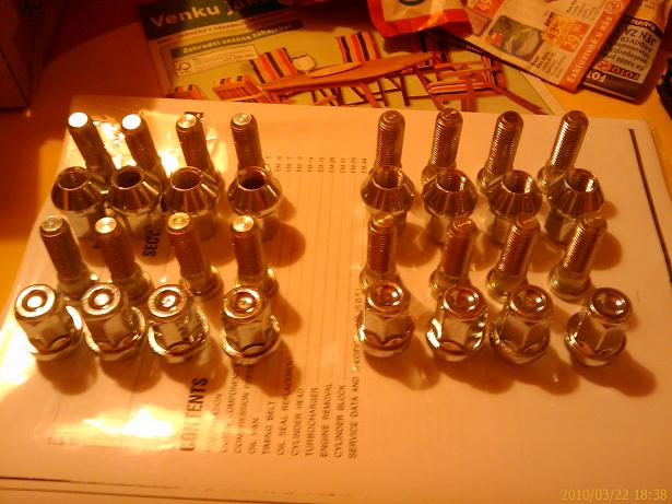

Tak aby to nevypadalo že se nic neděje tak přišel první balíček
Jak je vidět zatím na dvě sady a řekl jsem si že když už štefty tak budete potřebovat i další matice takže i galvanicky zinkované uzavřené matice
Když si vemu co to stálo a ani nevím jestli to udám tak jsem z toho takový rozpačitý.
