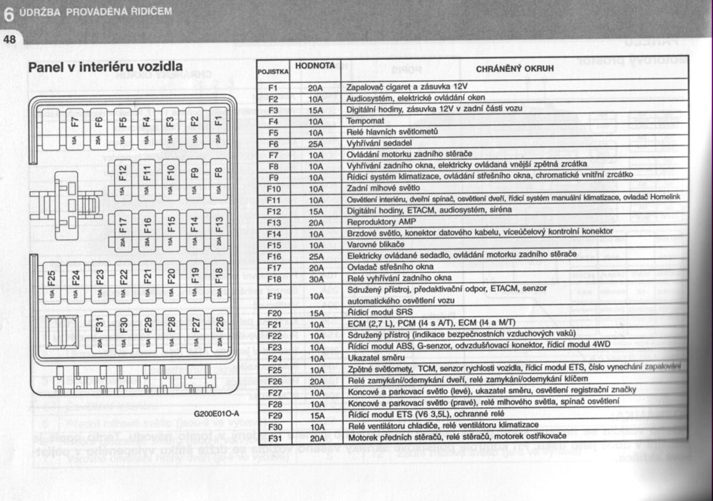

Ahoj
mam malinký problem praskla mi pojistka na pravým zadním světle a přestal mi svítit tachometr.
Nemáte někdo pořadí pojistek nebo kde by se to dalo stáhnout abych nemusel kontrolovat jednu po druhej
dík
Re: pojistky
Napsal: 12 bře 2010, 07:22
od corls
Popis všech nemám ale ta na kterou se ptáš (už sem mněnil) je v 1 sloupci pojistek z leva (při dřepu v otevřenmých dveřích) 3 odspodu červená 10A! Pokud má někdo překlad z krytky nebo odjinud taky bych uvítal :)

Napsal: 25 črc 2011, 18:41
od Fidži
nevíte prosím někdo, od čeho je ta tavná 80A černá pojistka druhá z prava. SF 2.0 CRDi 2001
Uploaded with ImageShack.us
Re: pojistky
Napsal: 30 črc 2011, 10:51
od Fidži
tak je to žhavení :mrgreen:
