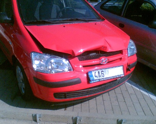

tak sa bratovi podarilo trosku buurat....trosku ma sokovala cena z poistovne tak neviem ci som magor ale pride niekomu toto ako skoda za 6900 eur??lebo mne to tak neprijde hlavne ak cena noveho nie je o moc vyssia.dufam ze som tam tie obrazky pekne prilozil

Podle mě škoda 1500,-euro.. Narazník, světla.. prace

Co ma poistovna z toho, ze takto nadsadi cenu? Ak to nie je auto na lizing (a v pozadi vyhodna totalka pre lizingovku), nechapem dovody.

Těžko říct.. jestli nejsou pohlé nosníky.. možna i blatníky jsou KO..

Podla toho co napisali do spravy na obhliadke, ak ju mas napis co tam stoji...
V potistovniach robia idioti co niekedy nemaju ani paru o cenach ND atd.
Ale ked to mas na havarijnu a hodili taku skodu bez totalky tak tu cenu by som si ja nechal :D/

bude to nastavene na ceníky ve značkových servisech tam by člověkka sedřeli i z kůže židáci :evil:

Vždycky je cena opravy nastavená na ceny nových originálních dílů, průměrnou cenu práce v autorizovaném servisu, ceny lakýrničiny se obvyklou berou z univerzálního ceníku prací a materiálu.
Asi je zbytečné tady osvětlovat vyšší sazby za práci v autorizovaných servisech, že?

Z těch fotek toho není moc poznat, ale nárazník jde komplet včetně absorbéru, výztuhy a nejspíš obou držáků. Pravé nadkolí je taky na hadry, předpokládám i nádobku ostřikovačů, nejspíš včetně motorku. Levý světlomet chybí, pravý též nevypadá zdravě, pravý blatník minimálně oprava. Kapota vypadá hnutá, není vidět jestli tam byly mlhovky, v jakém stavu je sahara resp. ventilátory atd.... Když připočteme práci a lakýrničinu, tak je to pořádná raketa už teď.

cca 175000 Kč je skoro dost :cry: , ale porovnej
https://www.hyundaiclub.net/viewtopic.p ... ADk#p66074
Ve finále faktura přes 85 000 (naštěstí na povinné frajera za mnou) =D>

tak vidim ze kazdy ma nejake skusenosti :-D dakujem za komenty....je to na havarijnu s tym ze to neni na totalku..len som chcel vediet ci sa mne jedinemu zda ta cena trochu prehnana lebo prvy krat ten servisak povedal okolo 3000 a az neskor to takto nabehlo...kazdopadne ked sa auticko vrati zo servisu dam vediet ako to nakoniec cele dopadlo...inak som s nasim MYŠÁKOM celkom spokojny akurat nam po 15 000 km odisla spojka ale to vymenili za par dni a za normalnu cenu.....

azztec píše:ale pride niekomu toto ako skoda za 6900 eur??
Heh, nepride. Vid:
http://www.autovia.sk/autobazar/hyundai ... -m5-786775
