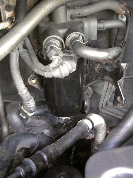

Tak tuhle sekci trochu oživím.Trochu foto instruktáže jak vyměnit pal.filtr kdyby někdo nevěděl.

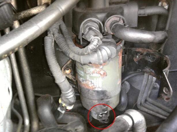

3)Odšroubujeme pal.filtr a čidlo co je dole.
2)Povolíme šroub a odpojíme čidlo.

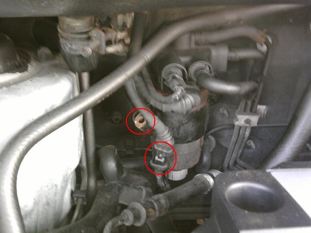

1)Tadyk kde ho najdeme

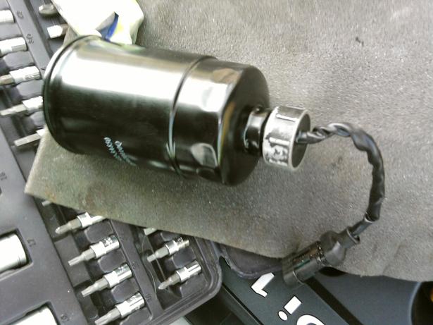

Přišroubujeme čidlo na novej filtr a montujeme nazpět.
Tadyk už je novej filtřík

Hardcam píše:Taaakze se povedlo? :)
JJ povedlo ,měl jsem z toho trochu strach že mi zůstane něco v ruce ale je to v pohodě.A hlavně filtr pasuje :mrgreen: ,měl jsem dát do návodu že je nutné objednat správný filtr který může být jiný pro 2 stejná auta

Jsi sikovnej, aspon jsi usetril 200Kc za praci.
rozmer tohoto je
vnejsi prumer [mm]: 80
vnejsi delka [mm]: 135
cena v beznem obchodu 840Kc ( ](*,) )
dalsi rozmer, ktery se vam na tohle auto muze dostat do ruky je:
vnejsi prumer [mm]: 85
vnejsi delka [mm]: 171
a velikost zavitu je tez jina - M16X1,5
cena v beznem obchodu 530Kc
