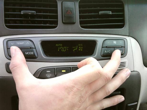

Vím že je tu spousta majitelu trajetů co sem chodí anonymě apod. :mrgreen: Posílám návod ,jak udělat diagnostiku klimatizace bez nutnosti nějakého PC.Mě to fouklo závadu č.19 což je odpojenej motůrek naklápění klapky teplý/studený vzduch.
Takhle vypadá klima v trajetu
Zmačknem tlačítko auto a držíme ho a do dvou sekund zmáčkneme 4 x tlačítko AMB a spustíse diagnostika
Problikne všetko co má svítit :D

Seznam kodu je v servisním manualu který tadyk na foru je.Jinak se to zkouší že při zahřátem motoru se dá klima na minimum - diagnostika a pak teplota na maximum a diagnostika :D

Pche, se muze hodit:) u Elantry jsem zkousel naslepo ruzny kombinace a nic...co je to tlacitko AMB? Me napada AMBipur - kdyz to zmacknes, cakne do interieru nejakou vuni :mrgreen:

Tlačítkem AMB zjistím venkovní teplotu

Tak musím napsat svůj zážitek s klimou.Koupil jsem trajeta a nevěděl jsem že klima nefachá.Bylo chladno takže nebylo jak vyzkoušet a ani mě to nějak nenapadlo pač jsem se koukal aby to mělo bagy a svítilo a blikalo na mě vše co ma.
Pak se udělalo hezky a trajet si na mě foukal spíš teplý vzduch.Tak jsem myslel že bude špatnej motorek klapky teplý/studený vzduch.Byl v mezipoloze a nehýbal se.Tak jsem ho sundal,motorek odzkoušel (funkční) ,pak 2 diody funkčí a dal tam nic není jen odporové dráhy a ty byly ok.Tak jsem to vzal do jednoho servisu kde psaly že umi dělat diagnostiku i klimy.Přivezu ,řeknu že ten motorek jsem odzkoušel a bla bla.Ssamo že jejich diagnostika uměla pěkné prd a že bude vadná cela klima a ta stojí tak 20.Tak jsem jim poděkoval a začal pátrat na netu a našel navod na diagnostiku a ta mi vyhodila vadný motorek teplý/studený vzduch.Řek jsem si že než shanět novou klimu , koupím jiný moturek.Napsal jsem asi 5 ti vrakovištím.4 se ozvaly a nejlevnější donát.Dneska motorek dorazil ,zapojil jsem a jak se ochotně točil :D .Padl mi kámen ze srdce a klima už je funkční,jsem zvědavej co mě potká příště :mrgreen: :hyu:
