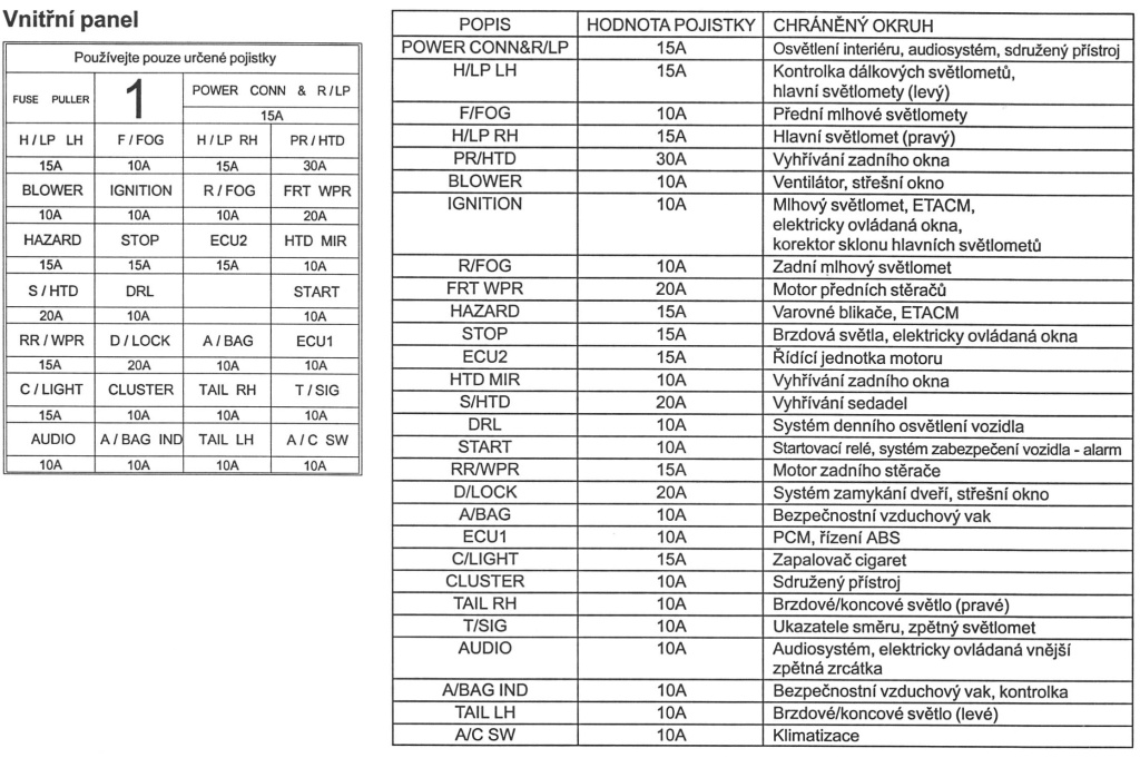

Je něco jako malá příručka ke Getzíkovi? (2005,1341)
Zatim mě zajímají např.
- Pojistky pokud někdo má jejich seznam v češtině (k pojistkové skříňce).
- Na kolik hustíte?
- Cokoli v češtině

Stačí ti tohle. Hustím na 2,1.
- Image0019.jpg (266.36 KiB) Zobrazeno 10776 x

Dík moc
