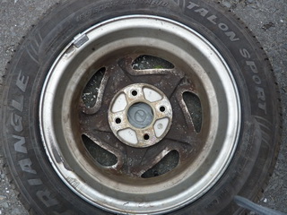

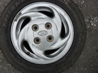

Dobrý den.
Koupil jsem (resp. automechanik sehnal) litá kola údajně z lantry, která však na naši lantru (r.v. 2000, kombi) nesedí. Jednak nejsou asi použitelné matky z plecháčů, jednak v předu nejde kolo nasadit, překáží "rantl" na brzdě. Přitom jsou to originál hyundai a údaje snad sedí (5Jx14 - 46), rozteč šroubů taky ok.
Automechanik navrhuje ten "rantl" zbrousit a dát pod kola podložky 1cm, což však v pneuservisu označili za nemožné a nebezpečné.
Tak nevím... poraďte... přikládám foto, jestli někdo neví, na jaké auto tyhle disk vlastně jsou.
Dík.

Nejjistejsi bude vymena kol za jine. Originaly to jsou, ale ne z Lantry, pravdepodobne tomu jinemu modelu "rantl" nevadi. Urcite bych na kolech nic neoddelaval nebo nebrousil. Centimetrove podlozky by ale zadnou vyznamnou paseku nezpusobily, jen je to ale dalsi investice navic.

Nejsou náhodou jednoduše na Lantru J1? Stejná na ní má kamarád....navíc těch 14" tomu taky celkem napovídá.

že nesedí matky je normální, pro alu se používaj matky s kuželovou dosedací plochou, pro plechy s kulovou. Na kolech určitě nic neřezat. 10mm podložka není tak moc, aby to nějak zásadně poznaly i ložiska, ale pro tvůj klid nejlíp, když seženeš jiná kola.

Na lantru J1 to být nemůže, jelikož je to vyrobeno 7/1997. Nevím, jestli třeba jiné motorizace než naše 1.6 nemají jiné brzdy... Nebo - jak si myslí v pneuservisu - je to na accent.
Ta podložka sama by právě asi nestačila, bez odbroušení několika mm by to nesedlo.
Nejhorší je, že disky jsou dovezené z Polska a nedají se vrátit. Kdyby se mi podařilo zjistit, co je to zač, snad by se daly prodat, takhle jsem v loji :-)

Tohle jsou kola z Accentu X3 1,5 16V GT :wink:

Tak Mr.Hyundai to rozsek :) Všecky kola na korejský auta sice vypadaj jako točená zmrzka ale taky bych to sám od sebe viděl na a "ácu" má podobnej podvozek jako Scoupe a na prvním jsem nějákou dobu měl dokonce 13" kola. Lantry přecejenom měly větší brzdy.

mirpie píše:že nesedí matky je normální, pro alu se používaj matky s kuželovou dosedací plochou, pro plechy s kulovou. Na kolech určitě nic neřezat. 10mm podložka není tak moc, aby to nějak zásadně poznaly i ložiska, ale pro tvůj klid nejlíp, když seženeš jiná kola.
Ne vždycky. Na mojí Lantře jsou matky s kuželovou a když jsem dával hlíny, jen jsem je musel zaříznout (jen ty okrasný kloboučky, aby se mi vešli pod krycí plast na hlínách. :mrgreen:

Ano, jsou to kola z Accenta GT...nasel jsem foto jedno :)
