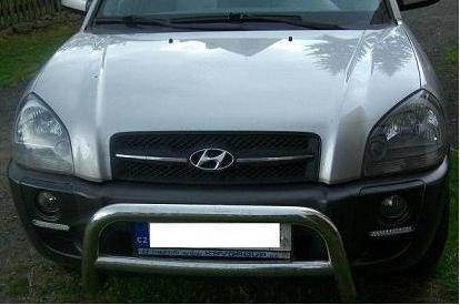

Včera na večer jsem si sám namontoval a zapojil ty světla pro denní svícení. Jsou už vidět v mém Avataru

Ptal jsem se na to než jsem se do toho pustil   Ale nikdo nic, tak jsem si to namontoval a zapojil sám, když je tady pořád mrtvo! Asi ty světla mám jediný na Tucsonovi
Jo a tu fotku jsem sem dal až teď na večer z těmi světli, protože jsem tu neměl žádnou fotku

Re: Světla pro denní svícení TUCSON
Vyzera to pekne. Priloz aj nejake fotky z montaze, alebo po montazi, ake svetla si kupil, co ta to stalo, a ako si ich pripevnil.

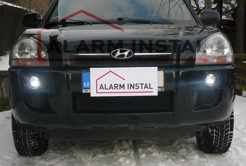

Ja mám tie isté...

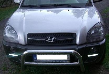

Tady máte fotky těch světel.

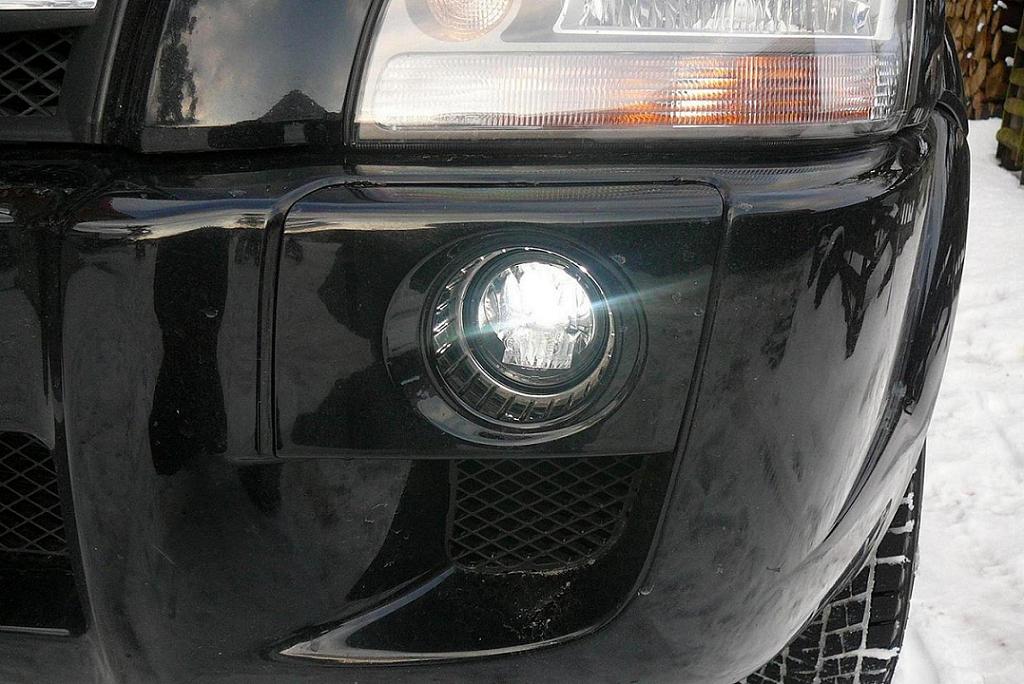

Ahoj, pozeram, ze si ich dal na tie skutre co vedu vzduch na chladenie prednych kotucov, nebojis sa, ze ich skor prehrejes? Tymi svetlami si tu plochu toho privodu znizil dost podstatne. Osobne tie svetla este nemam prave kvoli tomu, ze do tych vrchnych otvorov original urcenych na pridavne svetla som nezohnal vhodny rozmer a do tych chladiach prieduchov som sa ich bal dat. Predsa len, je to ventilovany kotuc, ktory sa dost rychlo zohreje (dve tenke vrsty) a aby rychlo ochladol, resp. aby bol chladeny pocas brzdenia potrebuje ten prud vzduchu. Ak by to nebolo treba, pochybujem, ze by to tam korejec robil  - tie vzduchovody a prieduchy v narazniku su z pohladu vyroby prvok navyse.
