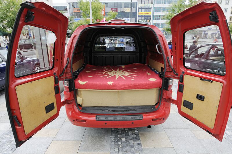

Karle supeer =D> taketo riesenie mam v C15 :mrgreen: v Starexovi mam narocnejsie ciele :lol: .
Poziadavky:
a) otocna sedacka spolujazdca,
b) pohodlny prechod zpredu do zadnej casti(pri spatnom pocasi,v zime)
c) uprava na zimne kempovanie-nezavisle kurenie,druha bateria,stanova predsien)
d) miesto pre spanie 25kg psika
e) WC-Porta Potti 335
f) kuchynsky box-vyberatelny,moznost pouzitia vo vnutri aj vonku
g) umyvaci box so sprchou,vyberatelny
h) denna uprava s dvoma kreslami a jednomiestnou pohovkou 60x195,stolik,podlaha priechodza po celej dlzke auta
i) nocna uprava-dvojlozko 150x195,podlaha vzadu volna 70x140cm pre psika a pre pouzitie wc v pripade nudze
j) ulozny priestor v skladacich plastovych bednickach(nosnost 40kg) pod pohovkou a v stresnych skrinkach
k) interier sa bude dat v priebehu par sekund premenit na nakladovu verziu v dvoch verziach objemu(150x220x90cm alebo 120x220x125cm)
Nateraz davam len podlahu(12mm bukova preglejka),mozno stihnem nahodit podbehove skrinky,pretoze odchadzam v sobotu do Anglicka a beriem Rexika so sebou,chcem mu v case volna dorobit antikoroznu upravu podvozku a pokracovat na upravach,v juli sa vratim na dovcu a potom by som dorobil do stavu,vhodneho na dovolenku.Toz to su plany,rozmyslal som nad riesenim dost dlho a myslim,ze to bude idealne riesenie pre nase potreby.

Super, ty spodní šuplíky vzadu pod lůžkem jsou stejné jako moje, já je ale nedělal vysunovací, vzhledem k hmotnosti nákladu v nich. Myslím, že tohle se ti brzo projeví poruchami. Já to řešil zvedáním horních desek zadního lůžka od středu k okraji. No a ty šuplíky mám dělené pro větší vyztužení plochy lůžka příčně napůl. Po stranách mezi zadními dveřmi a podběhy mám ještě dvě schránky, jedna je zamykací a v druhé vozím provozní kapaliny. Kdo se bude na srazu chtít podívat, může. Uvažoval jsem o odstranění přepážky, to by si však vynutilo přetypování ze 6 místného auta na 5 místné a to jsem nechtěl, takhle mám možnost vzít na cesty k mým 3 dětem dětem ještě tu a tam nějakého cizího parchanta, kterému oni říkají kamarád. Kdybych se ale k tomu rozhodl, pak bych rozhodně řešil otáčecí sedačky. Bohužel nemůžu řešit vzhledem k počtu mých lidí lůžkovou úpravu do prostoru zadních sedaček. Jenom nevím, jak se ta otáčecí sedačka popasuje s požadavky pasivní bezpečnosti. Prostě homologovaná úprava to není a co když to v případě nárazu nevydrží a utrhne se?

Jo, já mám longa. Spíme tam uhlopříčně, diagonála to je na délku skoro 190 cm. Takže narovnané nohy máme. Vejdeme se tam já se ženou a nejmenší kluk, zbývající dva kluci leží vepředu, obě přední sedačky mají lůžkové sklápění. V pohodě se k nim vejde i 35 kilogramový pes. Vlastně měli jsme dřív 2 psy 35 a 28 kg a vešli se tam oba.
