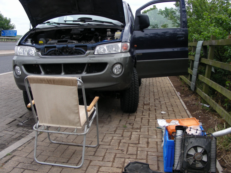

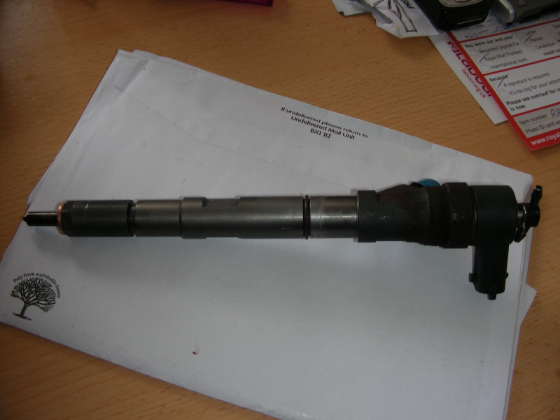

celu cestu islo auto jak boh prikazal a 100km od Nottinghamu zacala smrdiet nafta,lahnem pod auto a cely spodok zateceny(aspon uz nevrzga) :D a to mi uz volal sef,ze ci vecer spravim prepravu do londyna,jaj boss,vrtam sa v aute,asi neee [-X povodne som myslel na prepadove hadicky,utrel som to namontoval kryty a pokracoval a az ked som prisiel do notts,zasa,potom som uz isiel na istotu a hla injektor,prvy valec,este ze sa dal dobre vytiahnut..tu foto [-X . :oops:

1) netieklo to zpod medenej podlozky,ale z fitingu,alebo tela vstrekovaca
Vysvetlenie: pri montazi a doslednej kontrole situacie alternativa uniku cez med. podlozku je nerealna,pretoze cast vstreku je priamo vo ventilovom priestore ,cize keby tieklo,tak by to slo do oleja a olej bol v norme,vcera pri natankovani a prepocte spotreby to vyslo ze na 150km mi uniklo cca 15l nafty cez ten vstrekovac.(anglani jazdiaci za mnou museli mat radost :lol: )
2)o-kruzok sluzi len proti uniku olejovych par z ventiloveho priestoru a proti vniku necistot do oleja.
3)samotny povodny vstrekovac je zrejme az na tie dve mozne defektne miesta plne funkcny(bude ho stacit dat na kontrolu a repas)
