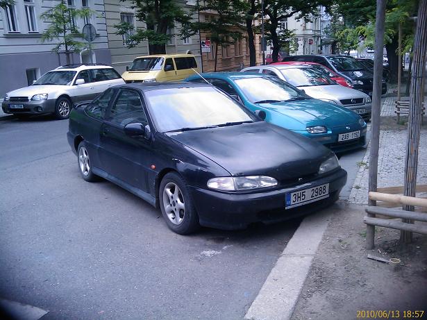

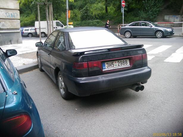

Tak jsem po velmi dlouhém váhání s občasným už ani omylem a občas ale mohlo by nakonec koupil a rozšířil místní řady Scoupe verzí GT z roku 1993 najeto celkem věrohodných 91tis.
Na svou cenu pokud je vše jak již bývalí majitel říkal je na autě velký kus práce který doufám oddálí nutné zásahy v nejbližší době kterou se vzhledem k tomu že to je Skupáč bojím blíže specifikovat.
Výbava velice pěkná klima, mlhovky, tempomat, střešní okno, centrál s dálkou, přední a zadní "rozpěra" a dvojitý kanon na tak alespoň dvoulitra (na druhou stranu je decentní a nijak neruší).

Ale samozřejmě to nejsou jen klady přední kapota bude potřebovat zásah levý zadní lem také, je prasklí přední nárazník, rovněž klima a posilovač budou potřebovat poladit, také se loupe lak ale jsou věci bez kterých se jezdí a dodělají se průběžné. Loupe se lak takže se bude celé stříkat.

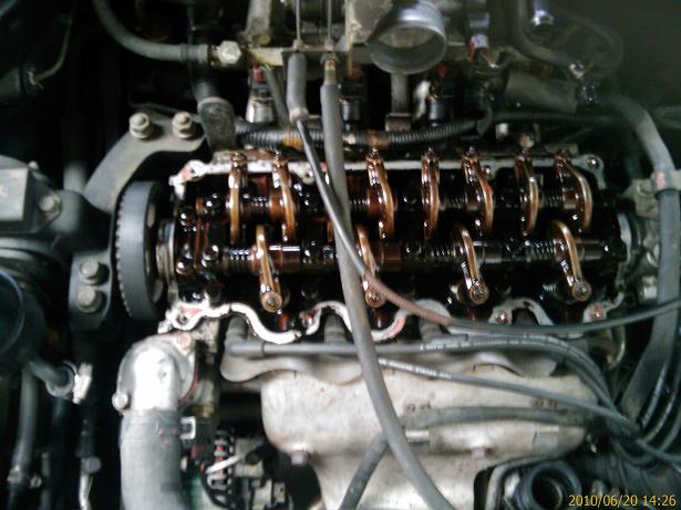

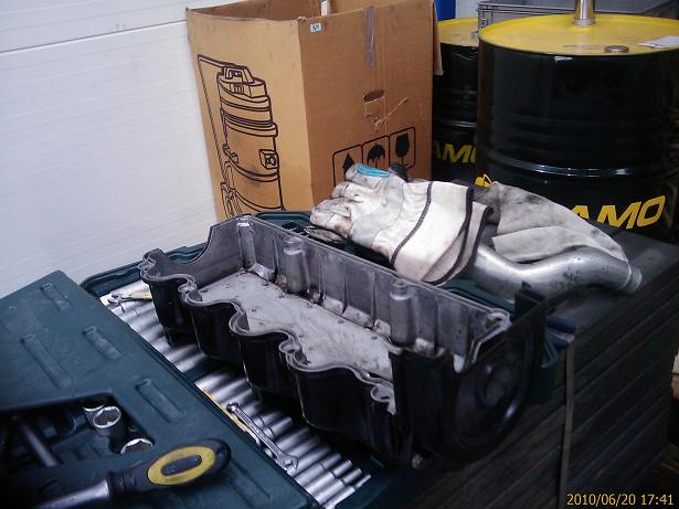

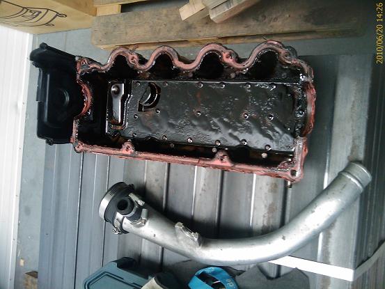

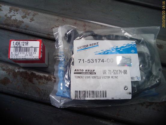

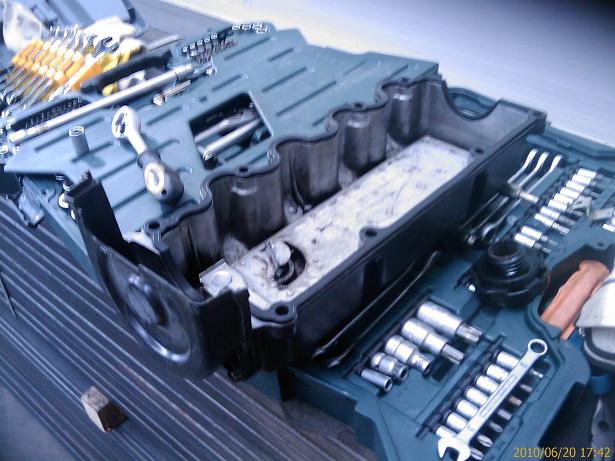

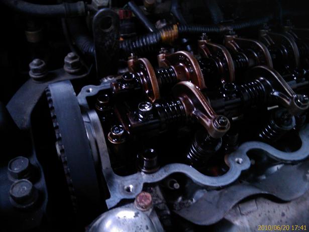

I když má člověk práci na všech autech co má, tak vždy má přednost to poslední, při koupi mlátily ventily, ale protože to bylo napatlané jednou z dalších věcí která mi nesmí do auta, tak se nejprve muselo koupit nové těsnění pod víko ventilů a vzhledem ke stavu i nový palec rozdělovače.
Takže za tento víkend udělané ventily (to je paráda neslyšet klapání jen brumlání zezadu), vyčištěné sání, kontrola svíček které i přes pálení směsi s olejem měly do zlatova opálené jiskřiště takže jsem je očistil do téměř nového stavu. Když už jsem měl dole víko ventilů tak proběhla odkarbonizace a zbavení se posledních zbytků těsnícího tmelu to je hrozná věc. Ale aby to auto nebylo jen o kladech tak jsem zjistil příčinu občasného pachu co je cítit v kabině a tím jsou prasklé svody, rovněž všechny hadice a propojky sání jsou na vyhození jediná použitelná je ta před škrtící klapkou.

Ještě pro takové patlaly co do motoru cpou tmel co se jim jen dostává do mazací soustavy. Tak těsnění 160,- to není až taková položka
