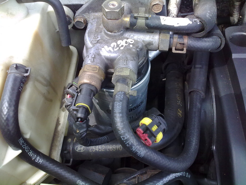

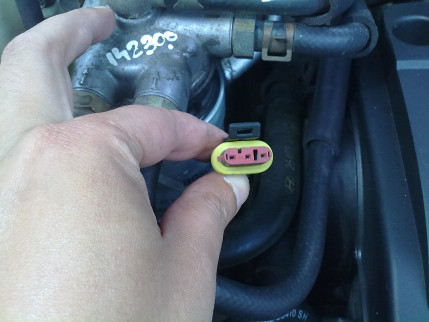

měnil jsem palivový filtr a narazil jsem u něj na tento volny konektor
myslím si že by to mohlo byt na předehřev nafty, nevite někdo co stim?
mam 2.0 CRDi 82kw 2001

pravdepodobne neco ti tam schazi, :lol: mnel bys tam mit neco jako čidlo a to se nasroubuje dolu na naftovy filter misto tej zaslepky co tet tam mas a do toho napojis ten konektor.

to je mi jasny ze tam neco chybi ale kde to sehnat? kelly ani elit to nemaj

vrakac neb :hyu: tam to budou mit urcite

Tak to je cidlo na filtry ktore Ti signalizuje usadenu vodu v nafte pripaja sa to len na origo filter nahrady to nemaju... to cidlo Ti tam ale chyba ostalo asi na povodnom filtri ktory Ti vymenili....a nevysrubovali Ti ho z origo filtra.... na nahradu to nepasuje kvoli priemeru zavitu....
