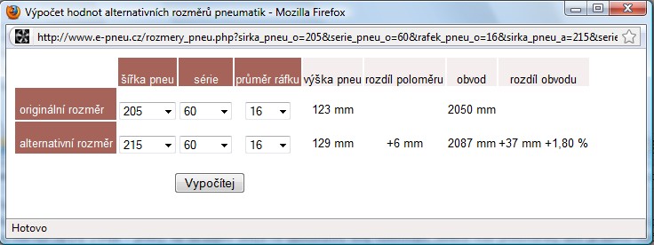

To hyundai_driver: nemáš pravdu, číslo za lomítkem udává poměr šířky k výšce pneumatiky z čehož vyplývá, že 205/16 má pochopitelně menší poloměr než 215/60.hyundai_driver píše:To jsou mi teda rady.
Rozměr pneumatik 205/60 R16 se od 215/60 R16 neliší výškou, ale šířkou pneumatiky.
Přesný výpočet rozdílů mezi pneumatikami najdeš zde: http://www.e-pneu.cz/rozmery_pneu.php
a tady je rozdíl mezi 205 a 215, kde z výpočtu vyplývá, že 215/60 má poloměr o 6mm větší než 205/60 a to znamená že 215/60 je o 12mm vyšší:
