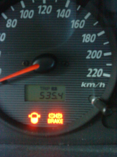

Na 2.0 CRDi sa mi rozsvietila táto kontrolka:
to je tá vľavo vedľla Break. Nevie niekto čo to signalizuje?

zanesený palivový filtr tuším, nebo tak něco, už se to tady párkrát probíralo, je to jen u dieselu

voda v palivovom filtre,mala by zhasnut po nastartovani,ak nie,treba odpustit vodu z filtra.

Tak nakoniec to nemalo nič spoločného s palivovým filtrom. Odišiel mi generátor spolu s diódovým mostíkom. Táto kontrolka svieti aj vtedy, keď nefunguje nabíjanie. Výmena generátoru to vše vyriešila.

a to som si myslel ze na to je kontrolka baterky :-k
Re: Čo signalizuje táto kontrolka?
Napsal: 06 črc 2010, 20:36
od 130rs
caute :hyu: Ono ked mne odisiel alternator ](*,) tak svietili vsetky tri filter rucna aj dobijanie(zaujmave ze to najslabsie)

mě se to zdá jako blbost,je to jen kontrolka palivového filtru,ničeho jiného.

V servise mi povedali, že táto kontrolka je napojená paralelne na alternátor, preto to svieti ak vypadne nabíjanie. Niečo na tom bude, lebo všetky 3 kontrolky (nabíjanie, filter a brzdy) sa rozsvietili naraz. A ako to píše 130rs, najslabšie svietila práve kontrolka nabíjania, až to skoro nebolo vidieť a filter len tak žiaril - veď je to aj na fotke. Preto som si myslel, že problém je vo filtri, a ostatné sú len podsvietené silným svetlom prostrednej kontrolky.

To je fakt.Mne osobne to tak spravilo.

joo jo je to pravda prave se mi to stalo taky tak jsem to dnes odvezl do servisu a stejnej verdykt:altik umřel ](*,) .Doufam ze nebudu muset kupovat nový taky mi rekl 10.papouchu :evil: . Tak snad pujde opravit :-k

Moc s tou opravou nepočítej,já ho měnil minulý týden,neorigo mi vyšel na 5000 včetně poštovného z Německa
