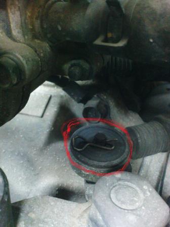

Ahoj, mam takovy specifický problem a chci se zeptat jestli se vam to nekomu uz take nestalo.
Od obou prednich kol se oziva cinkani, je to jako rolnicky cca (nic lepsiho me nenapada jak to popsat). Mozna to bude od motoru, ale je to slyset jen s oknama dole, jinak nic. Taky to muze jit od motoru pres podbehy. Kazdopadne je to zavisle na rychlosti, cim vetsi rychlost tim vetsi frekvence cinkani. Navic to nedela porad, obcas to i zmizi. Sundal su obe predni kola, prolez uplne vsechno a absolutne netusim co to je. Brzdy jsou v poradku, pri brzdeni to cinka stejne, jen s mensi frekvenci diky zpomaleni. Ale brzdy jsu prolez, loziska to nebudou to by necinkalo, ale hucelo, silentbloky jsou v pohode, ramena jsou v pohode, cepy taky, tlumice ok, auto jede normalne, nevibruje, brzdi normalne, spotreba furt stejna, takze vubec netusim. Kryci plechy od brzd to taky nejsou, vsechno je jak ma byt. Obcas se jeste ozve decentni loupnuti od napravy praveho kola, kdyz parkuju (plnej rejd), ale to je asi tak vsechno. Uz mi to docela drasa nervy, pac si pripadam jak kolotocar kdyz jedu :-)

Asi to nebude rovnaka vec aku som mal ja ale tiez mi to cinkalo...problem bol vtom(som kkt do tychto veci ako sa nazyvaju)ale ked preradujes tak pri motore to je uchytene takymy tyckami a tam je gumovy maly silenblok a ten drzy zarazka, a ta mi cinkala jak jebnuta lebo ten maly silentblok bol zly a uvolnilo sa to.

Tak to bylo presne ono, ten silenblok je uplne v haji a cinka tam ta zarazka o to kovove kolecko co je pod ni, diky moc za radu!
Jenom orientacni dotaz, nepamatujes si kolik te stala vymena pls?

Sorry ale vobec nie, bolo to davnejsie...ale bol to presne taky zvuk jak rolnicka, ale mne to vacsinou robilo pri preradovani....

Nevadi, kazdopadne diky moc. Me to cinka jak se tomu chce, chvilu jo a pak zase ne, ale vzhledem k tomu, ze to kolecko s tou zarazkou jsou prakticky volne, tak se to spis obcas akorat zasekne a dalsi vybraci ci prerazenim se to opet povoli a cinka. Uvidim kolik to bude stat, 14dni to jeste musi vydrzet nez pojedu do servisu :-)

Ahoj, mam i nemam. Odborne je to cast tahla razeni, kdybych to chtel vymenit, byl by to balik, protoze by se to pry muselo vyndat cele, i s tim aparatem co od toho jde v prevodovce. Takze mi mechanik, ackoliv jsem mu nijak neveril rekl, ze je to v poradku, ze s tim nic neni. Jen to cinka :-) Namazal mi podlozku i tu zavlacku a chvilku to necinkalo. Ted uz to ovsem cinka zase, takze nevim popravde :-) Vzhledem k tomu, ze s tim jezdim cca mesic a nic se nedeje, tak se na to asi vykaslu, slysim to jen kdyz mam okna dola, za chvilku je podzim, takze to vydzim do konce leta a uvidim jestli to bude delat i pristi rok :-)
Jinak v servisu me vymenili remen od klimy a nejaky maly silenbloky rovnez u toho tahla razeni plus kontrola podvozku - nechal su tam 1400,- a jel ne uplne spokojenej domu. Takze asi tak :-) Vlezu do toho asi sam a uvidim jestli na neco neprijdu :mrgreen:
